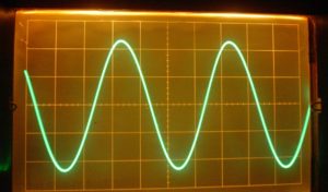

Üretilen frekansların azaltılması ve çıkış sinyalinin voltajının ayarlanması açısından biraz basitleştirilmiştir. Daha kararlı çalışma için güç stabilizasyon devresi yeniden yapıldı.

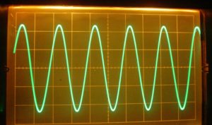

Jeneratör hemen çalışmadı. Başlamak için değişken dirençleri bükmem gerekiyordu. R3, prensip olarak üretimi başlatmaktır ve R7, çıkış voltajını hafifçe ayarlamaktır. Üretilen frekansı değiştirmek için C2 kapasitörünü değiştirmek gerekir. Kapasitesi ne kadar yüksek olursa frekans da o kadar düşük olur. Bu devre yaklaşık 300Hz frekansında sinüs dalgası üretir. Çıkış voltajı yaklaşık 0,6 volttur. Dengeleyici olmadan jeneratör, 9 ila 12 volt arasında çalıştırıldığında kararlı bir şekilde çalışır. Daha yüksek bir besleme voltajı uygulamadım.
Besleme voltajı sekiz voltun altındaysa devre çalışmaz. Ayarları osiloskopla yapmak daha iyidir çünkü... Düzenleme sırasında belirli bir noktadan itibaren sinüs üst yarı döngüde büyük ölçüde bozulmaya başlar.
