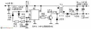

Pratikte, elektronik devreler için güç kaynaklarının galvanik izolasyonlu çıkış voltajlarına sahip olması gerektiği durumlar oldukça sık görülür. DC voltajını galvanik izolasyonla dönüştürmek için, Şekil de gösterilen devre kullanılabilir.
Ana osilatör, KR1006VI1 çipinde yapılmıştır. Bu jeneratör 0,5 ... 100 kHz frekanslarında çalışabilir. Çalışma frekansı şu ifade ile belirlenir:
Jeneratörün çıkışından darbeler, T1 transformatörünün sargısını değiştiren transistör VT1'in tabanına gelir. Dönüştürücünün çıkışında basit bir parametrik voltaj sabitleyici bulunur. Dönüştürücünün çıkış voltajı, kullanılan Zener diyot VD5 tipine göre belirlenir. Cihazın çıkış gücü 400 mW'a ulaşıyor.
Bir transistör VT1 olarak, KT645'in yerel analogunu kullanabilirsiniz; VD3 ve VD4 - KD106, KD204, KD212 diyotları olarak.
