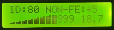

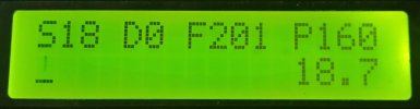

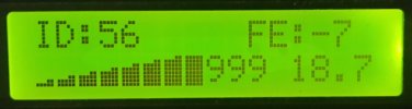

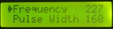

    46,5 KB · Görüntüleme: 58
    46,4 KB · Görüntüleme: 60
    62,7 KB · Görüntüleme: 65
    56,3 KB · Görüntüleme: 66
1- Mümkün olan tüm dijital ayarlar için benzersiz bir menüye sahiptir.
2- Frekansı 35'ten 1000 Hz'e ve darbe genişliğini (gücünü) 100'den 500 mikrosaniyeye dijital olarak değiştirmek mümkündür.
3- Hava dahil olmak üzere farklı toprak ve çevre koşullarına dengeyi bozmadan uyum sağlama yeteneği.
4- Daha fazla stabiliteye sahip olmak ve bazı zayıf veya küçük hedefleri ortadan kaldırmak için duyunun hızını ayarlama imkanı.
5- Ütü sökme sistemi ve FE, NON-FE göstergesinin yanı sıra demir sayacını görüntüleme özelliği.
6-Farklı amaçlar için farklı numara görüntüleme sistemi.
7- Metalden uzaklığa göre ses değişimi ve ses ayrımı da dahil olmak üzere operatörün tercihine göre 12 farklı ses çeşidine sahiptir.
8- Algı gücünü belirlemek ve hedefin kesin noktasını belirlemek ve derinliğini tahmin etmek için dijital metreye sahiptir.
9-Cihazın kullanım güvenliğini sağlamak için operatörün takdirine bağlı olarak şifre sistemi.
10- Gürültüyü gidermek için filtrelere ve etkin ayarlara sahiptir.
11-Dahili ayarlar aracılığıyla çözeltileri ve partikülleri filtreleme imkanı
