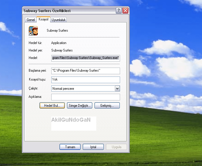

1. Adım - Aşağıdaki gibi programın kısayoluna sağ tıklayıp özellikler kısmından dosya konumunu aç diyerek ya da XP kullanıyorsanız benim gibi hedef bul diyerek programın kurulu olduğu dizine girin.

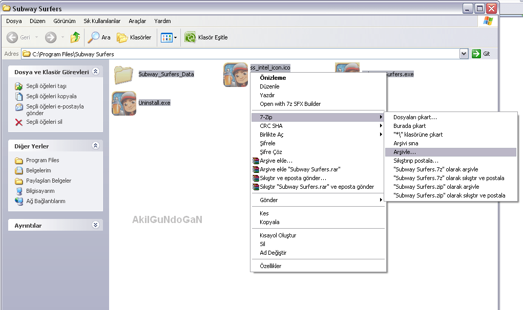

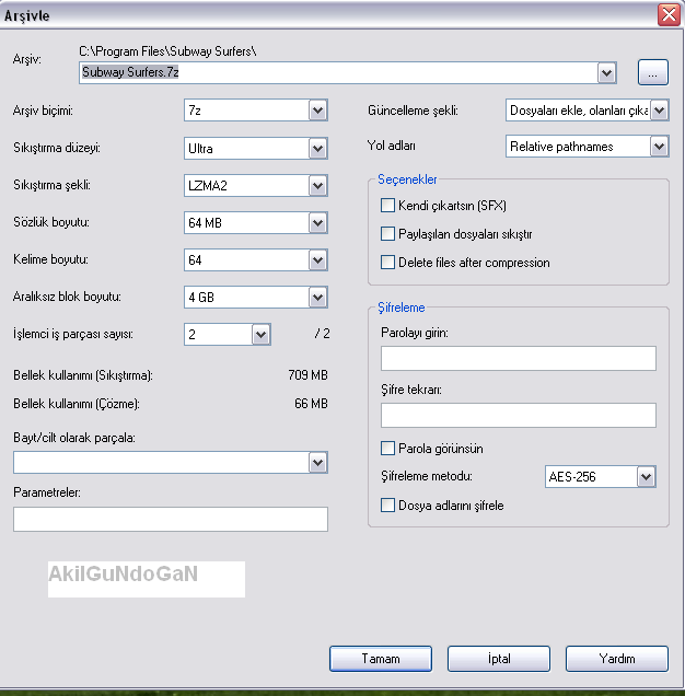

2.Adım - Sonrasında tüm dosyaları seçip 7-Zip ile arşivle diyerek arşivleme ekranını açalım.
3. Adım - Arşivle dedikten sonra karşınıza bu ekran çıktıktan sonra 7z olarak sıkıştırma düzeyini seçip başka bir ayara dokunmadan tamam yazısını tıklatarak arşivleyelim. Ben ultra sıkıştırma öneririm dosyanın boyutu önemli ölçüde küçülüyor.

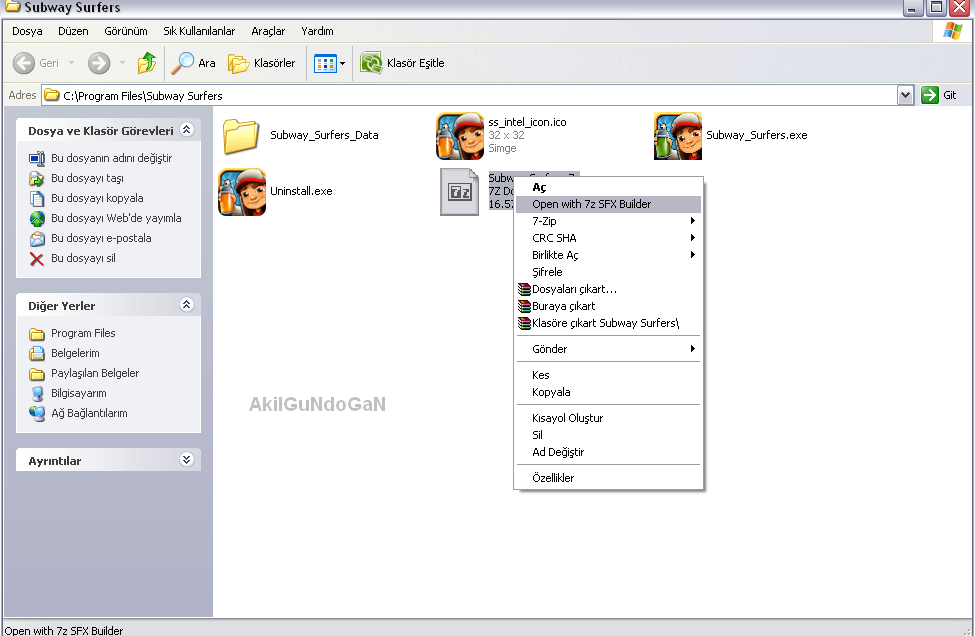

4. Adım: 7z arşivimize sağ tıklayarak Open with 7z SFX Builder seçiyoruz.

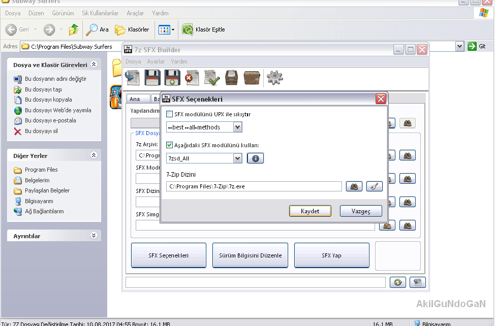

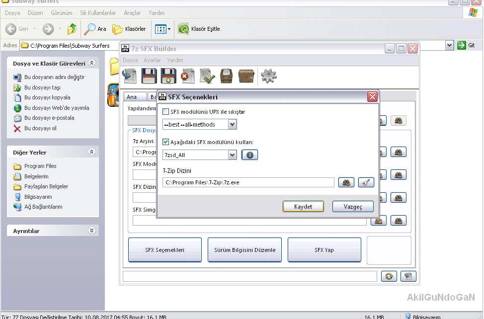

6. Adım: Bu ekrandan SFX modülü olarak 7zsd_All seçiyoruz ardından “Aşağıdaki SFX modülünü kullan” seçeneğini işaretliyoruz. Portable programın UPX ile de sıkıştırılmasını istiyorsanız “SFX modülünü UPX ile sıkıştır” seçeneğini işaretleyin. Ben işaretlemedim çünkü hem boyuta fazla bir etkisi yok hemde çoğu AV yazılımı UPX ile sıkıştırılmış dosyaları virüs olarak algılayabiliyor. Kaydet tıklayarak bu ekranı şimdi kapatalım.

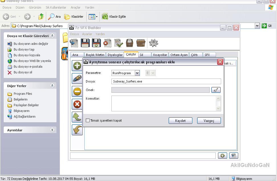

7.Adım: Şimdi çalıştır kısmını tıklatarak karşınıza gelen ekranda artı işaretine tıklayalım. Çıkan ekranda dosya kısmına programımızın “.exe” dosyasının adını uzantısıyla yazalım ve kaydet diyelim. Ve ardından vazgeç diyerek çıkalım.

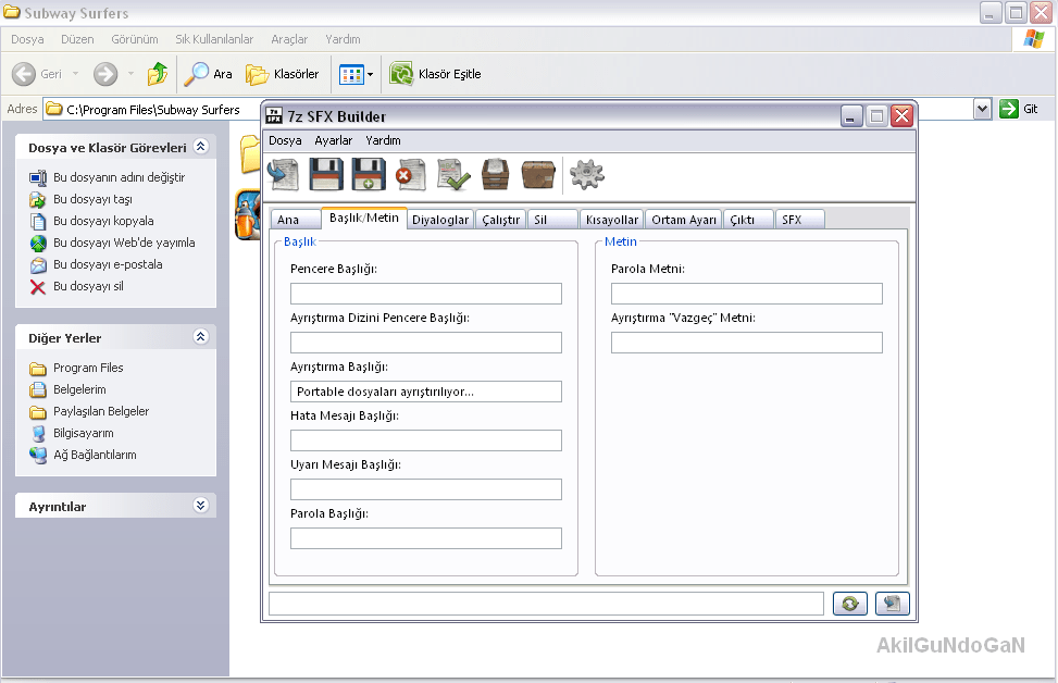

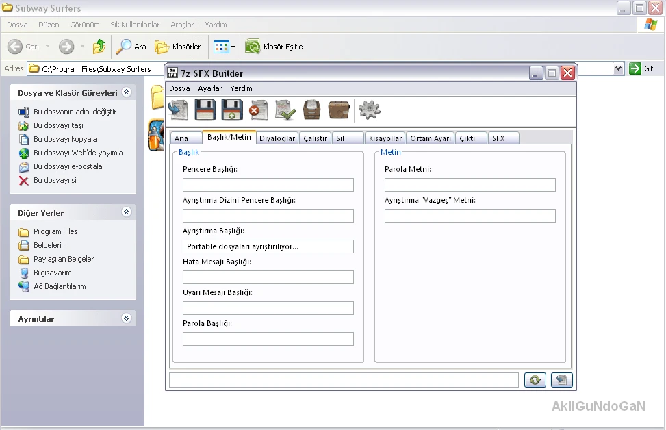

8.Adım: Başlık/Metin kısmına tıklayalım ve ardından “Ayrıştırma başlığı” kısmına portable açılırken başlıkta ne yazacağını yazabilirsiniz. Ben “Portable dosyaları ayrıştırılıyor…” yazdım.

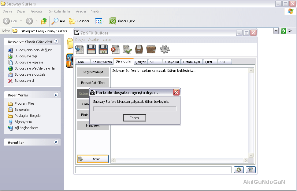

9.Adım: Diyaloglar kısmına tıklayalım ve ExtractDialogText kısmına tıklayalım ve ardından başlığın altında ne yazacağını yazalım. Ben “Subway Surfers birazdan çalışacak lütfen bekleyiniz…” yazdım. Dene diyerek yazıların nasıl gözüktüğüne bakabilirsiniz. Ben dene kısmına bastım. Böyle gözüktü.

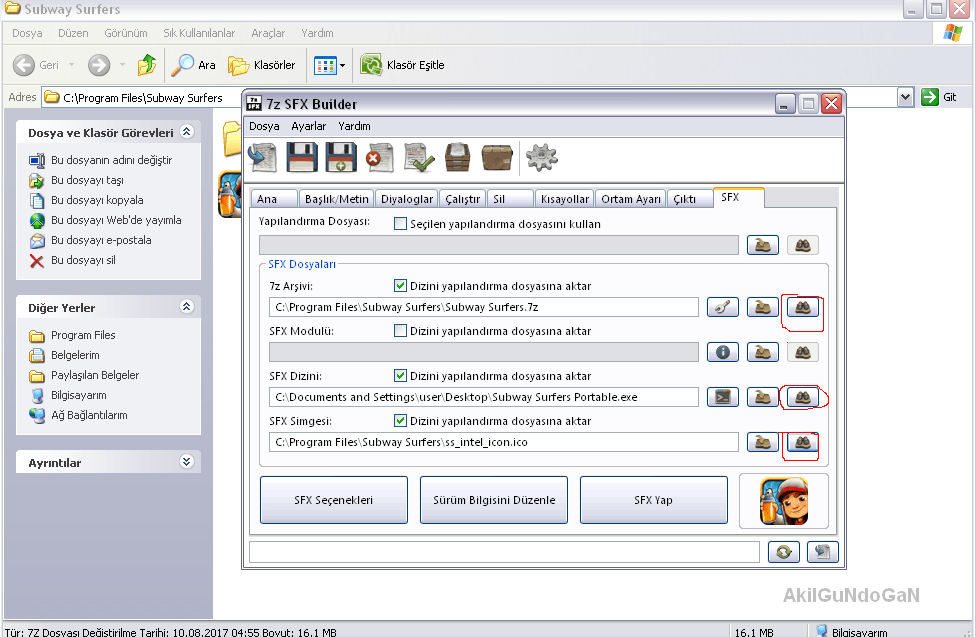

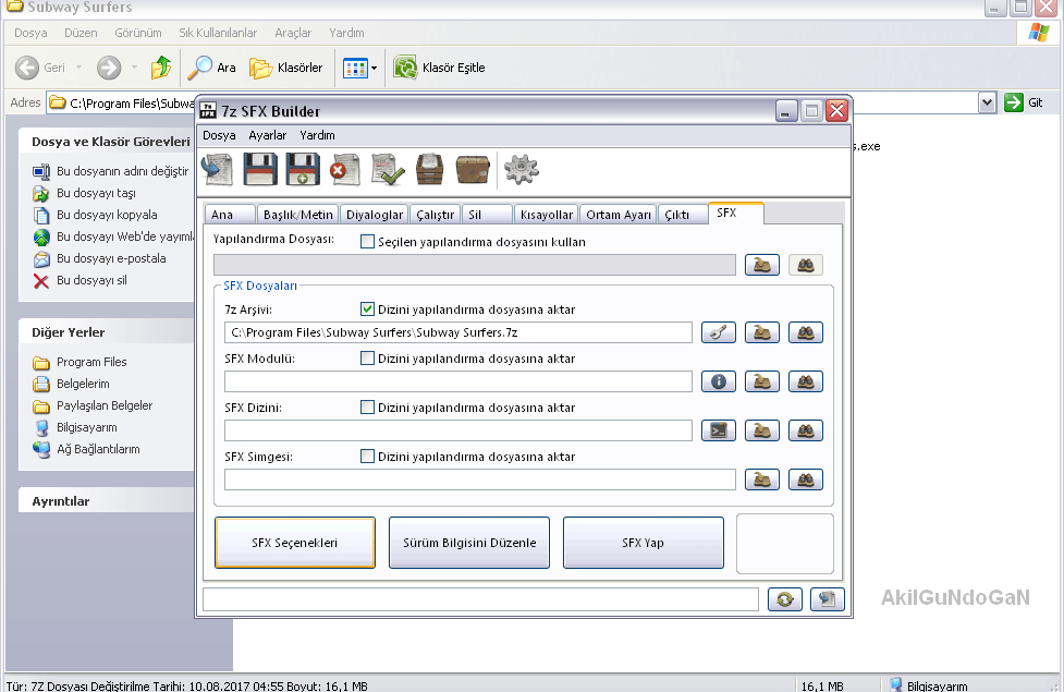

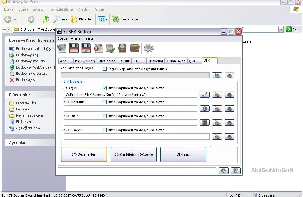

10. Adım: SFX kısmına tıklayarak karşınıza çıkan ekranda SFX Dizini kısmına dosyanın nereye hangi isimle kaydedileceğini göz işaretine tıklayarak seçin. Göz işaretini göremiyorsanız kırmızı olarak işaretlediğim yerdir. Ardından SFX Simgesi kısmına portable dosyamızın simgesini seçin. Ve ardından SFX Yap diyerek portable programımızı hazırlayalım. Ben hepsini resimde gördüğünüz üzere kendime göre ayarladım.
