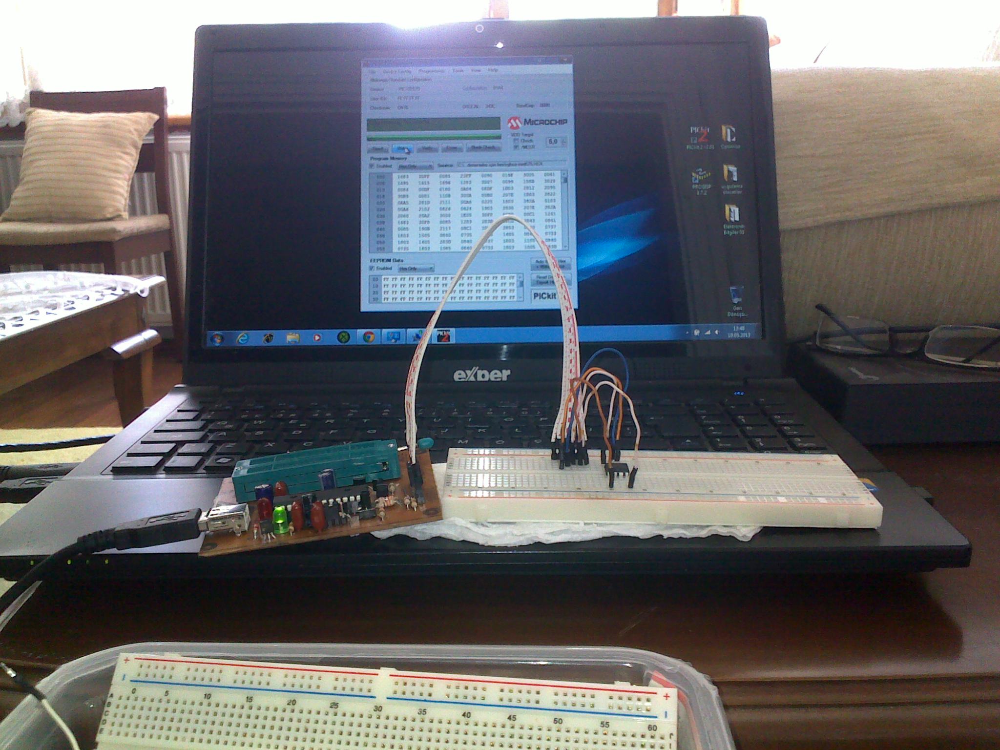

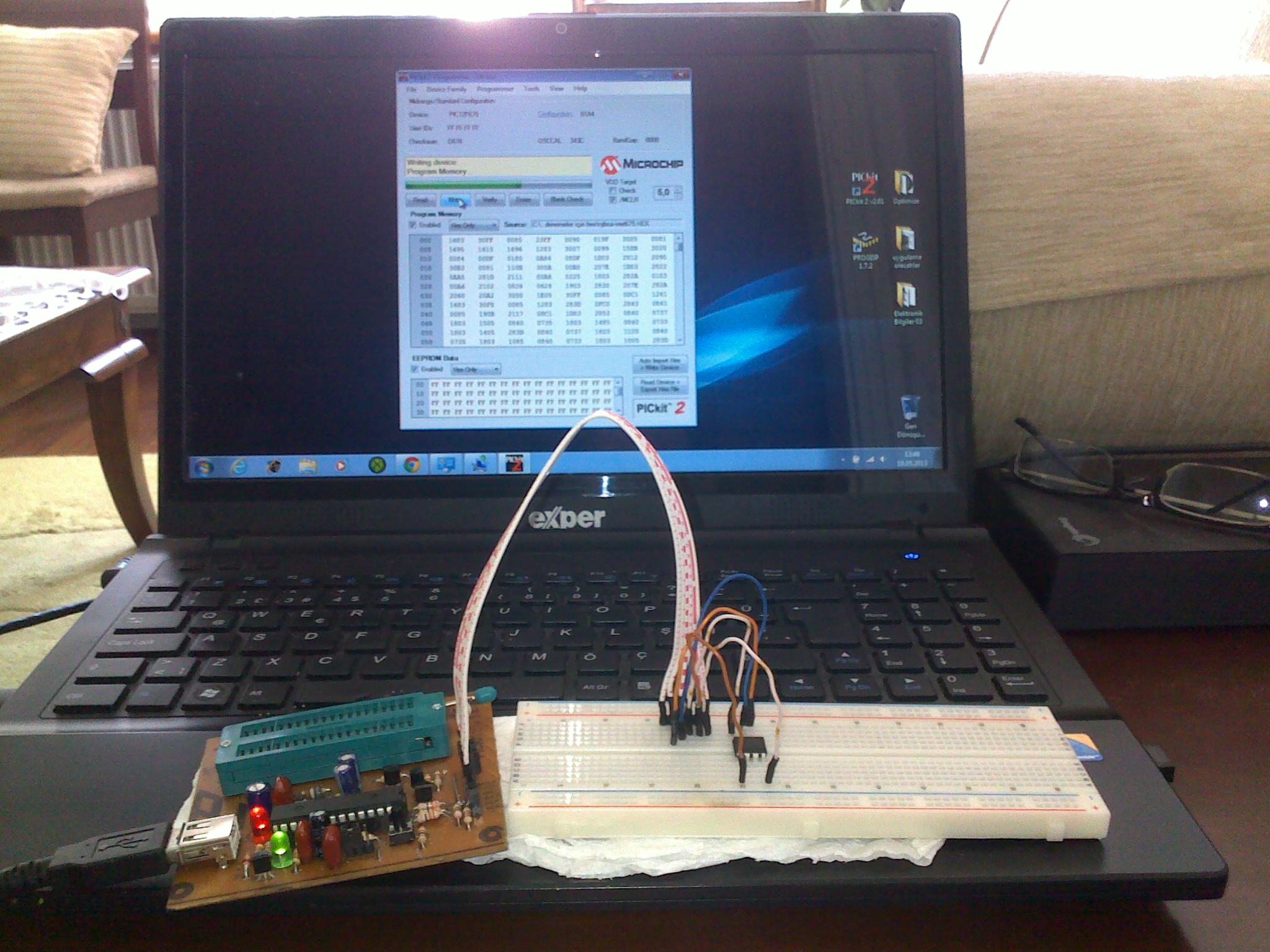

Devrenin yapımı ve çalıştırılması kolay, güncel ve ucuz malzemelerden yapılabiliyor. sorunsuz ve sıkıntısız çalışan bir devre,
ZIF soket ve ICSP bağlantıyla DIP malzemeler rahatlıkla programlanabiliyor,

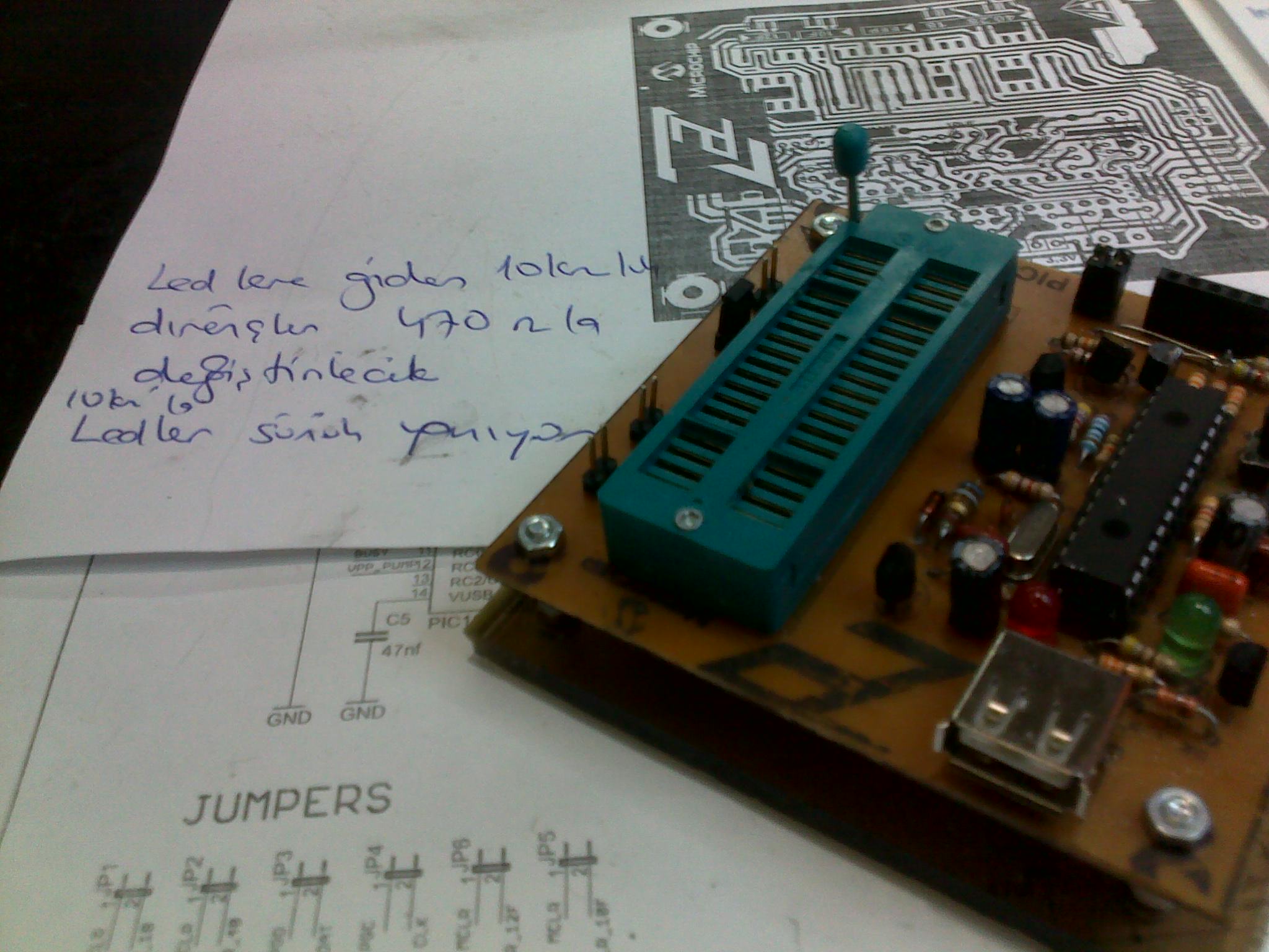

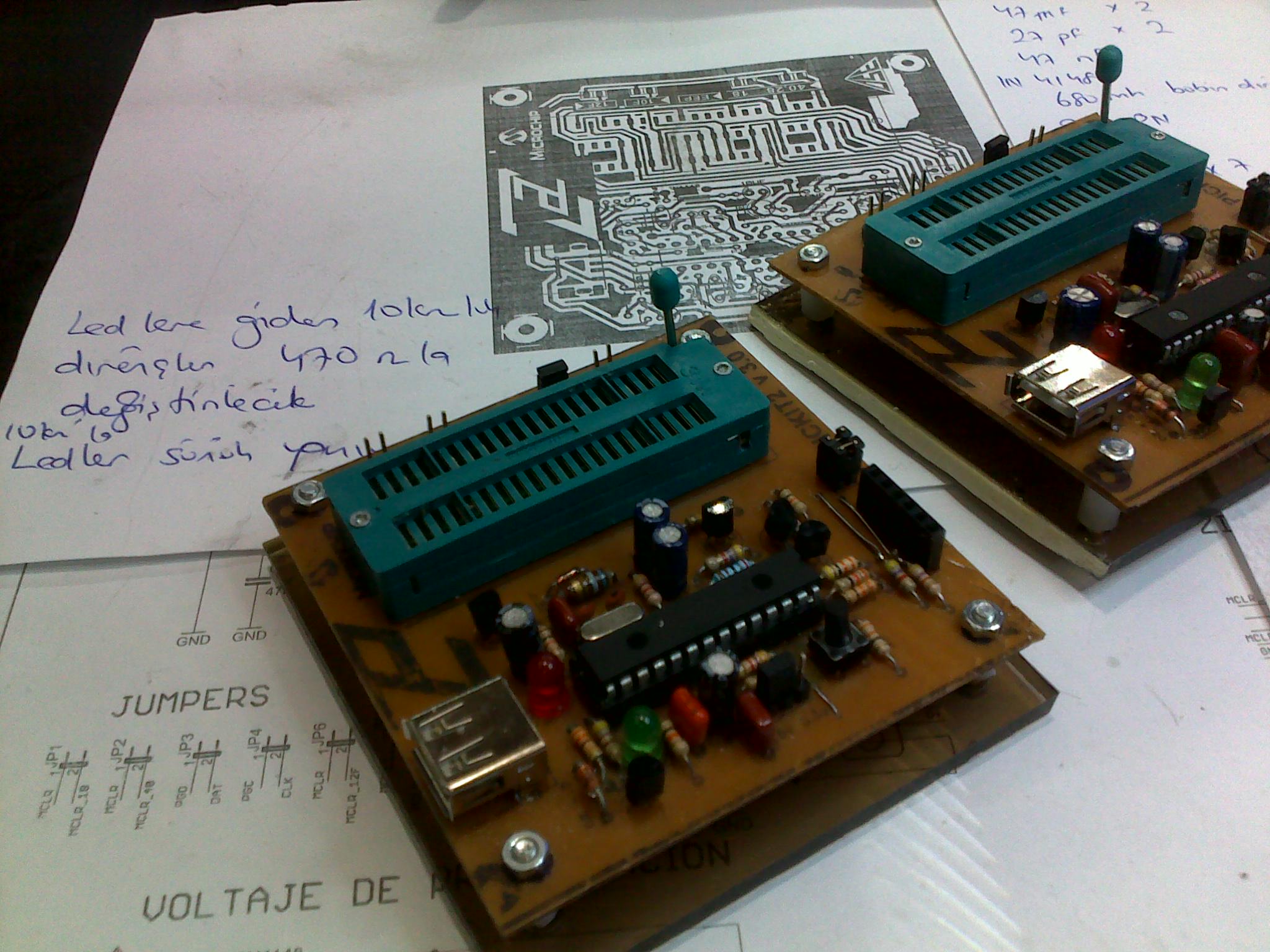

Devrelerin lehim yüzü kaplaması ve aparat takıldıktan sonraki son hali…

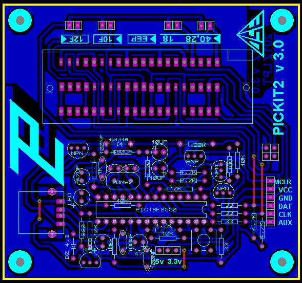

Baskılı devre üzerindeki bir eksikliği hatırlatayım…
Altta, sağ tarafta ICSP bağlantının yanındaki köprüleri 4K7 dirençlerin bacaklarına lehimleyin, A tip USB dişi soketin altındaki köprü bağlantısını unutmayın.Ayrıca led ‘lere giden 10 kO luk 2 dirençten 1 tanesini 470 Ohm, diğer entegre soketinin içerisinde bağlantısı bulunan 10 kO luk direnci de 4K7 ile değiştiriniz..
