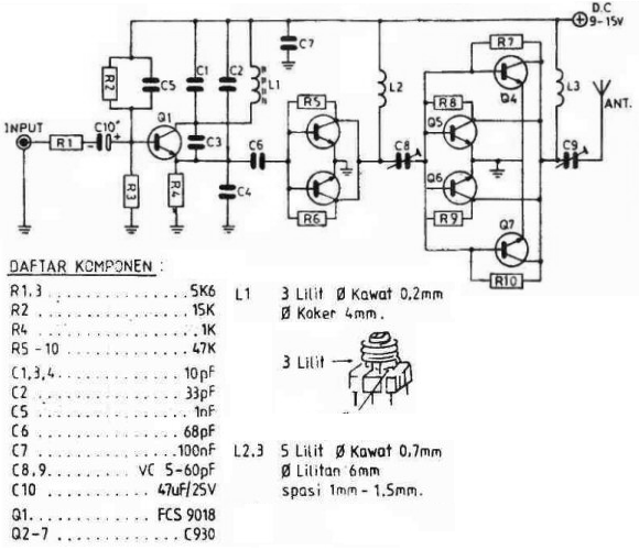

Pemancar VFO ini terdiri dari 3 tingkat. Pada bagian osilator nya menggunakan transistor C9018, kemudian tingkat buffer 1 menggunakan 2 buah C930 yang dirangkai berpasangan, dan buffer terakhir rangkaian dari 4 buah C930. Ide merangkai transistor secara berpasangan ini adalah ide yang baik, selain menghasilkan penguatan yang lebih besar transistor yang berpasang-pasangan seperti ini juga dapat meningkatkan kestabilan.

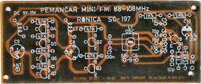

Pada saat perakitan sebaiknya dikerjakan secara bertahap. Mulai dari bagian osilatornya, yakni mulai dari bagian kiri skema sampai C6 seperti foto diatas.
Jika dicermati pada PCB Ronica ini terdapat sedikit kesalahan cetak pada sisi permukaan Silk-nya. Pada PCB, komponen R2 tertulis 1K5, sementara pada skema R2 ini bernilai 15k. Nilai yang benar yang tercantum pada lembar skema.
C1 sampai C4 serta koil L1 merupakan komponen-komponen yang terpenting dalam menentukan frekwensi yang dibangkitkan. Untuk meningkatkan kestabilannya, pergunakanlah komponen-komponen yang terbaik pada bagian osilator. Banyak referensi yang menyatakan bahwa pada rangkaian RF lebih baik menggunakan kapasitor keramik daripada mika. Oleh karena itu saya belum pernah mencoba menggunakan kapasitor selain keramik di bagian osilator.
Bila memungkinkan, cari jenis kapasitor keramik NPO yang lebih stabil pada saat terjadi perubahan suhu.
Dari beberapa kali merakit pesawat ini, saya mendapati range frekwensi yang dapat dijangkau pemancar ini tidak utuh mulai dari 88 s/d 108 Mhz. Dengan spesifikasi lilitan osilator seperti pada skema akan menghasilkan jangkauan 90an Mhz ke atas. Sehingga jika diinginkan frekwensi yang berada di kisaran FM bawah, koil osilator perlu ditambahkan 1 (satu) lilit lagi menjadi 4 lilitan.

Cermati lubang pada PCB yang merupakan titik-titik sambungan bagi koker agar sesuai skema. Pada foto bagian osilator diatas terlihat bahwa titik-titik tersebut berada pada sisi yang terdekat dengan sablonan tulisan "PEMANCAR MINI FM 88 - 108 MHZ".

Mengerjakan bagian buffer dari SC-197 sangat menyenangkan, karena variasi komponen yang dipergunakan hanya 4 jenis, yaitu satu jenis transistor (Tr.2 s/d 7), satu jenis resistor bernilai sama (R5 s/d R10) , satu jenis trimmer (C8 dan C9), dan satu jenis koil yang berdimensi sama pula (L2 dan L3).
Tambahan (17 Feb 2013): Ada masukan dari teman agar pada buffer 1, resistor sebesar 47k cukup digunakan 1 buah saja. Tips tersebut konon dapat meningkatkan performance pemancar ini.
Koil L2 dan L3 merupakan lilitan ber-inti udara, dibuat dari kawat berdiameter 0.7 / 0.75 mm dengan diameter lilitan 6 mm. Cara membuat koil secara umum bisa dipelajari pada tulisan Tips Membuat Koil yg akan diposting menyusul.

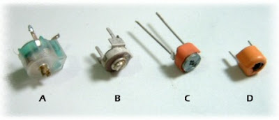

Mencari kapasitor trimmer terkadang menimbulkan kebingungan tersendiri. Apalagi pada saat kita membeli, penjaga toko nya tidak benar-benar mengenal produk yang dijualnya. Seringkali saya menunjuk sebuah trimmer di etalase kios komponen lalu menanyakan nilai kapasitansi nya dan memperoleh jawaban "tidak tahu". Atau yang lebih membingungkan lagi di toko tertentu saya mendapat penjelasan nilai sebuah trimmer sekian pF, lalu di toko yang lain saya dapati trimmer -yang saya yakin sama persis- dikatakan penjualnya dengan nilai yang berbeda. Dan kedua toko tadi sama-sama keukeuh dengan pendapatnya masing-masing. Bingung kan.
Sebenarnya masalah seperti ini mudah dipecahkan seandainya saja semua pabrikan trimmer dengan sukarela memberi cap nilai secara eksplisit pada badan trimmer (cat.: setahu saya hanya trimmer dari pabrikan Arco yang memberi cap nilai pada trimmernya).
Saya telah mencoba beberapa trimmer yang bisa dipakai untuk C8 dan C9. Trimmer-trimmer tersebut saya dokumentasikan dalam foto berikut ini.
A. Trimmer berkode warna hijau dengan dielektrika plastik berkaki 3, dari beberapa sumber menyatakan nilai kapasitansi nya 70 pF. Kalau tidak terpaksa, sebaiknya hindari trimmer ini. Jalur obeng untuk pengetrimannya / trimming terlalu kecil dan rapuh sehingga mempersulit pekerjaan trimming nanti nya.
B. Trimmer dengan dielektrika keramik berkaki 3, kapasitansi nya 100 pF. Dari pengalaman saya, trimmer ini merupakan yang terbaik diantara 4 trimmer pada gambar di atas. Pada saat pertamakali rotator nya diputar akan terasa berat (agak sulit diputar). Hal ini wajar. Justru jika pertamakali diputar terasa ringan, bisa jadi trimmer tersebut sudah bekas pakai.
C. Trimmer dengan dielektrika tidak diketahui- berkaki 2, menurut beberapa sumber nilai nya 70 pF.
D. Trimmer berbadan plastik oranye dengan dielektrika keramik berkaki 2, nilai kapasitansi nya 65 pF.
Yang manapun salah satu di antara trimmer di atas yang Anda pilih, gunakan lah secara identik untuk C8 dan C9 (maksudnya; bila Anda gunakan yang A untuk C8, maka C9 pun pakai yang A juga).

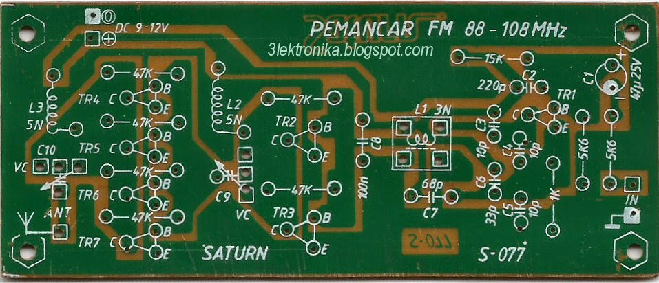

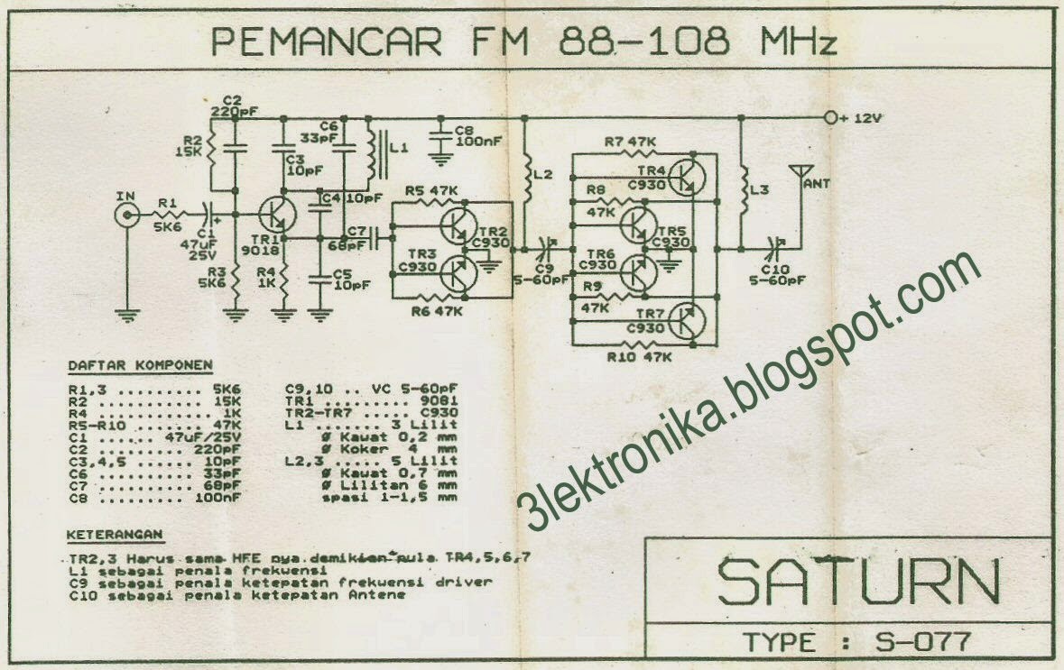

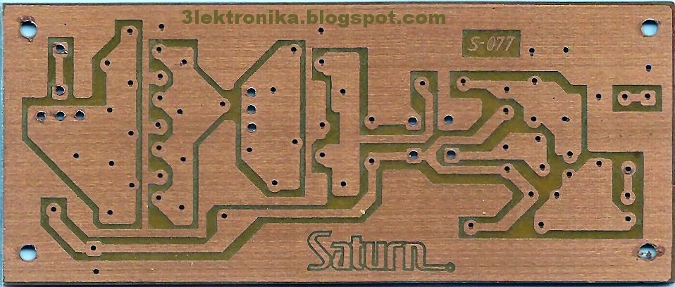

Desain Ronica SC-197 dalam proyek yang dibahas pada tulisan ini memiliki "pesaing" dari produsen PCB "Saturn", degan kode S-077, seperti bisa dilihat pada gambar-gambar berikut ini:
Skema S-077; yaris sama persis dengan Ronica SC-197, kecuali nilai C2 (baca keterangan teks)
Sisi Silk S-077; kaki-kaki koil osilator tergambar jelas yang mana yang digunakan
Kelebihan dari produk Saturn S-077 ini yakni tidak ada yang salah cetak pada sisi Silk-nya. Selain itu pada lubang-lubang koker osilator tercatum dengan jelas 2 pin (dari 4 pin) yang digunakan.
Dari sisi rancangan skema kedua produk ini nyaris sama; KECUALI nilai C2 (pada saturn) atau C5 (pada Ronica). Kalau pada Ronica SC-197 nilai kapasitor keramik ini sebesar 1 nF, sementara pada Saturn S-077 ilai yag digunakan sebesar 220 pF.

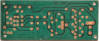

Birinci mesajda yer alan devrenin lay dosyasını yani baskı devresi resimde gözükmektedir eklentilere ekledim.
  • verici.zip
    10,2 KB · Görüntüleme: 9
