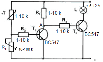

NTC ile hep sıcaklık ayarlı devreler hazırladık şimdi ise tam tersi soğuk havada veya ortamda çalışan devre hazırlıyoruz.​
NTC’li soğukta çalışan lamba devresi​
ntcli-sogukta-calisan-lamba-devresi
Soğukta çalışan lamba devresinde Ortam soğukken NTC’nin direnci yüksektir. Bu nedenle NTC üzerinden akım geçmez ve R1 üzerinde gerilim oluşmaz. R1 üzerinde gerilim oluşmadığı için T1 transistörü kesimde kalır. T1 kesimdeyken A noktasının gerilimi maksimum değerde olur ve T2 iletime geçer, lamba yanar.
