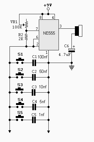

Devre ne555 timer ile yapılmış 2 ve 1 numaralı pinleri arasına bağlı butonlara basılınca farklı tonlarda ses üretiyor. Seslerin tonunu butonlara bağlı kondansatörler belirler şemada 5 buton ve kondansatör var aynı bağlantı şekli ile istediğiniz kadar arttırabilirsiniz.
Kondansatör değerleri şemada belirtildi ama her hangi bir değerde kullanılabilir istediğiniz sesi bulana kadar kondansatör değiştirebilirsiniz. 3 numaralı çıkış pininde 8ohm 0.5w 1w gücünde hoparlör kullanılabilir.
