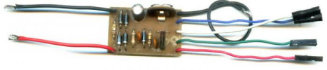

Devrenin dört girişi vardır: iki - 220 V ve iki artı ve eksi 56 V bağlamak için (LBP'nin bana verdiği bu kadar). Devre 56 V'tan başlatılırsa, onu 220 V'a bağlamak sadece bir kontrol testidir. Peki, güvenilir bir başlatma için öngerilim direncinin (iki seriden oluşan - sabit R1 ve değişken R2'den oluşan) hangi değerinin gerekli olacağını kontrol edin.
Transformatör çıkışlarına bağlantı için çıkışlara tek kutuplu mini konektörlü 4 telli kablo lehimlenmiştir. Eski bir bilgisayar kasasından bir dizi bağlantı kablosundan alınmıştır.
