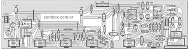

Dengeli (balanced) girişli mikrofon preamplifikatörleri, özellikle uzun kablo mesafelerinde oluşan parazit ve gürültüleri (RFI/EMI) yok etmek için tasarlanmış profesyonel ses devreleridir. Mikrofonlardan gelen milivolt seviyesindeki zayıf sinyalleri, en az kayıpla hat (line) seviyesine taşırlar.
Balanced (Dengeli) Girişli Stereo Preamp Özellikleri​
  • Common Mode Rejection (CMRR): Bu devrenin en büyük avantajı, "ortak mod reddetme" yeteneğidir. Kablo boyunca sinyale binen gürültüler, giriş katındaki fark alıcı (differential) yapı sayesinde birbirini yok eder.
  • Giriş Katı: Genellikle XLR konnektör girişine sahiptir. Devre mimarisi ya düşük gürültülü transistör çiftleri (match edilmiş BC550 gibi) ya da özel enstrümantasyon op-ampları (INA163, SSM2019 veya uygun fiyatlı NE5532) üzerine kurulur.
  • Phantom Power (+48V): Profesyonel kondenser mikrofonları beslemek için devre girişine genellikle 48V DC besleme eklenir. Bu voltajın mikrofon sinyaline karışmaması için kaliteli dekuplaj kondansatörleri kullanılır.
  • Düşük Empedans: Mikrofonların düşük çıkış empedansına uyum sağlamak için tasarlanmıştır, bu da dinamik aralığın (dynamic range) korunmasını sağlar.
Uygulama ve Montaj İpuçları​
  1. Ekranlama (Shielding): Mikrofon sinyalleri çok zayıf olduğu için devre mutlaka metal bir kutu (Faraday kafesi) içine alınmalı ve kutu şaselenmelidir.
  2. Kablo Kalitesi: Girişlerde mutlaka blendajlı (ekranlı) mikrofon kablosu kullanılmalı, soğuk (cold), sıcak (hot) ve şase bağlantıları doğru yapılmalıdır.
  3. Simetrik Besleme: Op-amp'ların yüksek "headroom" (tepe boşluğu) sunabilmesi için +/- 15V regüleli simetrik besleme kullanılması önerilir.
