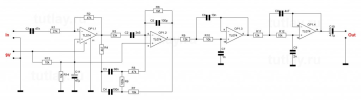

Gitar kabini emülatörü, hattaki sesi kombodaki sese yaklaştırmanızı sağlar.
Bu cihaz, gitar aralığının yüksek ve düşük frekanslarını yükseltir ve gereksiz her şeyi keser.
Geniş aralıklı hoparlörlerde evde çalmak veya hatta kayıt yapmak için kullanılır.
Gitar kombosu olmayanlar için uygundur.
Mikro devre: TL074
Metal film kapasitörler: C1 = 47n; C2 = 3n3; C3 = 68n; C4 = 100n; C5 = 100p; C6 = 10; C7 = 1n; C8 = 4n7; C9 = 2n;
Elektrolitik kapasitörler: C10 = 4,7mF/16V; C11 = 47mF/16V
Dirençler: R1 = 27k; R2,R5 = 47k; R3 = 33k; R4 = 4k7; R7,R10,R12,R13,R14 = 10k; R8 = 1M; R9,R11 = 12k

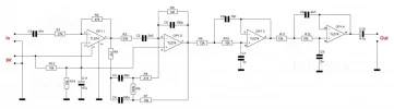

Mikro devre: TL074
