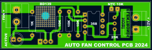

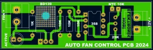

Bu devre 12Volt fanların sıcaklığa göre çalışması için tasarlanmıştır. Devrede kullanılan BD139 N kanal transistör max. 1.5 Amper akım kaldırmaktadır. Bu transistör devre kartına yatay bir şekilde montaj edilmesi gereklidir. Eğer kullanacak olduğunuz fan 1 Amperi aşıyorsa, bacak yapıları aynı olan daha yüksek akım kaldıran bir transistör ile değiştirmek gereklidir. Üzerindeki trimpot ile ntc nin hassasiyetini yani aslında fanın çalışma değerini ayarlamış olursunuz.
Devre gayet stabil çalışmaktadır üzerindeki op-amp sayesinde. Sıcaklığını kontrol altında tutmak istediğiniz tüm elektronik cihazlarda bu devreyi kullanabilirsiniz.
