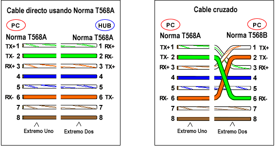

RJ-45 soketlerin bağlantı şekli şu standart sıralamayla yapılır. Aslında teorik olarak kablo renklerinin hiç bir önemi yoktur. Yani bir taraf hangi sıralama ile sıkıldıysa, diğer tarafında aynı sıralamada olması o kablonun sağlam çalışması için yeterlidir. Fakat cross yapılma durumunda sorun yaşanmaması için bir standart belirlenmiştir. Bu şöyledir:
1 - TuruncuBeyaz
2 - Turuncu
3 - YeşilBeyaz
4 - Mavi
5 - MaviBeyaz
6 - Yeşil
7 - KahverengiBeyaz
8 - Kahverengi
CROSS Bağlantı
UTP kablosu kullanark yalnızca iki makineyi HUB kullanmadan bağlayabiliriz. Bunun için uçlardan birini yukarıdaki standart şekilde, diğerini ise şu sıralamada bağlamalıyız:
1 - YeşilBeyaz
2 - Yeşil
3 - TuruncuBeyaz
4 - Mavi
5 - MaviBeyaz
6 - Turuncu
7 - KahverengiBeyaz
8 - Kahverengi
Dikkat ettiyseniz, standart bağlantı ile tek farkı, yeşil ve turuncu grubunun yer değiştirmesidir. Yani 1 ve 2 numaralı ayaklar 3 ve 6 numaralı ayağa, 3 ve 6 numaralı ayaklar da 1 ve 2 numaralı ayağa gelmiştir. İşte bu basit denklemin karışmaması için renkler belli bir sıra ile standart haline getirilmiştir.
