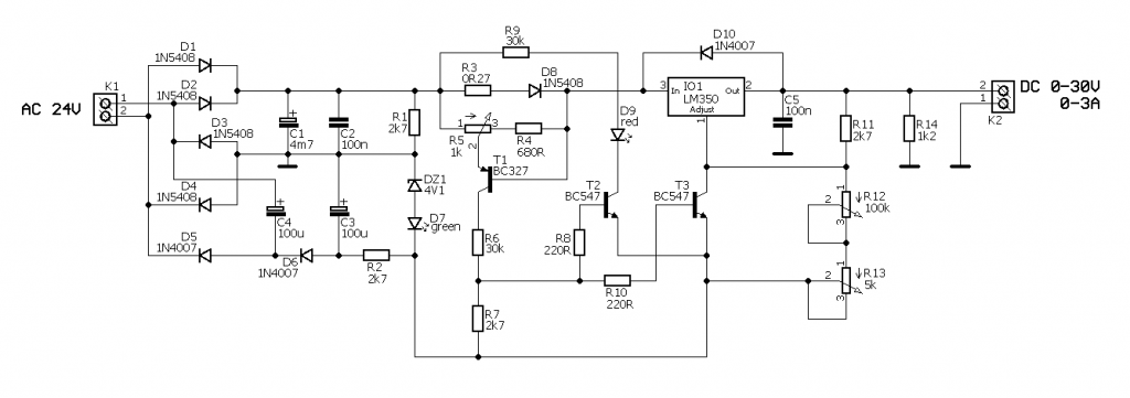

Her zanaatkarın temel ekipmanlarından biri, ayarlanabilir bir laboratuvar kaynağıdır. İnternette birçok plan var, ancak herkesin artıları ve eksileri var. Bazıları basittir ancak mevcut düzenlemelere sahip değildir, bazılarında ihtiyacınız olan her şey vardır, ancak üretimi zordur. Bu ayarlanabilir güç kaynağı her şeyden bir şeye sahiptir ve "laboratuar 0-30V 0-3A" olarak düşünülebilir. Kaynak, onu diğerlerinden ayıran birkaç geliştirmeye sahiptir.
Kaynakların çoğu 1,5 V ve daha fazlasıyla düzenlenebilir. Bu kaynak doğrudan sıfırdan düzenlenebilir. Bunu mümkün kılmak için, zener diyot DZ1 ve LED diyot D7 tarafından oluşturulan dengeleyiciden alınan dengeleyiciyi beslemek için negatif bir referans voltajı (yaklaşık -6V) kullanılır ve bu, aynı zamanda açık kaynağın bir göstergesi olarak da kullanılır. LED D9, akım sınırlamasının bir göstergesi olarak işlev görür.
Referans dengeleyicinin ana doğrultucu ile birlikte düzgün çalışması için, ana doğrultucudan yardımcı doğrultucudan en az aynı akımın çekilmesi gerekir, aksi takdirde C1 kapasitöründeki yüksüz gerilim yükselir ve kaynak zarar görebilir. Ana redresörden daha yüksek akım tüketimi, R1 ve R2 dirençleri ile garanti edilir.
Kaynak, bir 230 / 24V şebeke trafosundan AC güç beslemesi için uyarlanmıştır. Güç kaynağının düzgün çalışması ve sertliği için 100 W'lık bir transformatör kullanılmalıdır. Transformatörü ikincil terminal bloğu K1'e bağlayın. Çıkış voltajı, K2 terminal bloğundan alınır.
IO1 sabitleyici, yeterince boyutlandırılmış bir soğutucu üzerine yerleştirilmelidir. Potansiyometre R5, çıkış akımını düzenlemek için kullanılır. Potansiyometre R12, çıkış voltajının kaba ayarı için ve R13 ince ayar için kullanılır.
Diyagram:
ayarlanabilir kaynak şeması

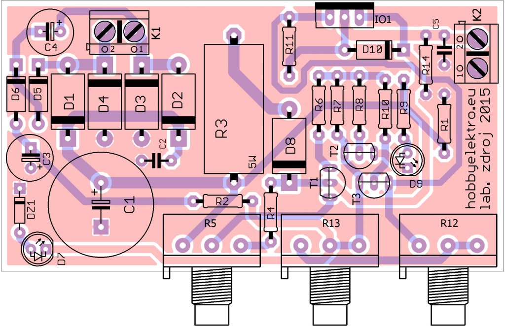

Kurulum planı:
ayarlanabilir güç kaynağı LM350

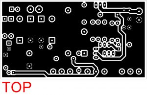

Baskılı devre kartı - üst katman (üst):
