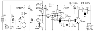

Radyo mikrofonu oyuncak olarak kullanılmak üzere tasarlanmıştır. Başlıca avantajı, frekansın kuvars tarafından sabitlenmesi ve işlevselliğin yalnızca devre elemanlarına doğrudan dokunulduğunda değil (sonuçta çocuklara bobinlere ve parçalara dokunamayacaklarını anlatamazsınız), aynı zamanda besleme voltajı 5 volta düşürüldüğünde de korunmasıdır. Düşük verici gücü ve rasyonel yerleşim, kendi kendini uyarma ve parazitik bağlantıların olasılığını en aza indirir. Kullanılan alıcıya bağlı olarak radyo mikrofonu 300 metreye kadar mesafelerden güvenilir bir şekilde alınabilmektedir. T1 ve T2 elemanlarındaki mikrofon amplifikatörü, elektret mikrofon BM1'den gelen sinyali, verilen frekans sapmasını sağlayacak bir seviyeye yükseltir. Transistörler ortak emitör devresine göre gerilim geri beslemesi ile bağlanır. C2 ve C4 kondansatörlerinin kapasitesi standart olmayıp normalden daha küçüktür, bu da ses sinyalinin yüksek frekanslarını artırır ve konuşma anlaşılırlığını iyileştirir. İstenilen sapmayı ve dolayısıyla sesi, R2 direncini ayarlayarak ayarlıyoruz. Ayar direnci R2 motorundan yükseltilen sinyal ikinci yükseltme aşamasına beslenir. İkinci aşamadan itibaren sinyal, sinyalin FM modülasyonunu yapan bir varikap'a iletilir. Varikap olarak televizyon alıcılarından alınan minyatür, yüksek kaliteli bir varikap kullanılır. Kuvars devresindeki kapasitans, üzerine uygulanan gerilime bağlı olarak değiştirilerek frekans modülasyonu üretilir. Boşta durumda varikap'a besleme voltajının yarısı verilir. Kuvars rezonatör, ana osilatörde 13.56 MHz temel frekansında uyarılır. T3 transistörünün emitöründen, salınımı besleme gerilimine yakın olan frekans modülasyonlu bir sinyal T4 çarpanına beslenir. L2, C9 devresi 94.92 MHz frekansına ayarlanarak ana osilatörün yedinci harmoniği seçilir. C10 kondansatörü aracılığıyla devreden çıkan yüksek frekanslı salınımlar antene iletilir. Bu ana osilatör devresinin bazı avantajları vardır. İçerisinde düşük aktiviteli kuvars kristalleri bile stabil olarak çalışmaktadır. Ana osilatör ile çarpan arasındaki frekans farkının büyük olması, çıkış devresi radyasyonunun jeneratörün çalışması üzerindeki etkisini azaltır. Kuvars - Metal kasada 13.56 MHz. Frekanslar farklı olabilir ancak 7. harmonik serbest bir frekansta FM aralığına düşmelidir. L2 Bobini, 3 mm çapındaki bir mandrel üzerine 0,6 mm gümüş kaplama tel ile sarılmış olup, ortasından bir musluk ile 10 tur içermektedir. Boğazlar L1 - SMD. Kondansatörler seramik SMD'dir. Anten - 0,5 metre uzunluğunda bir tel parçası.
