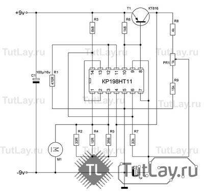

KR198NT11 motor devri için regülatör
KR198NT11 çipindeki teyp kaydedici için motor devri kontrolörü, ancak diğer cihazlarda da kullanılabilir.
KR198NT11 şeması

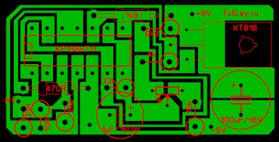

Baskılı devre kartı KR198NT11
