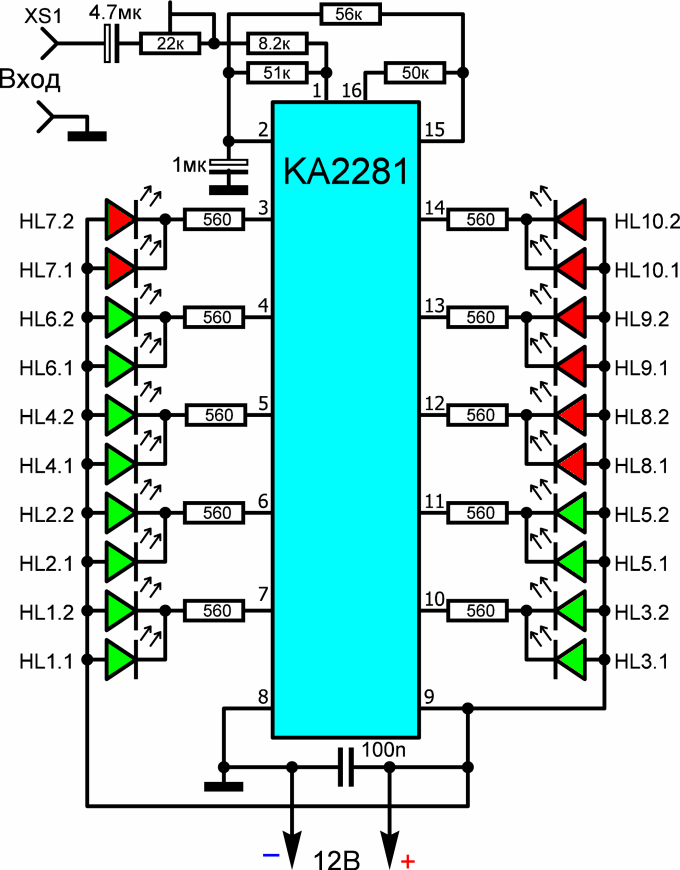

KA2281'deki normal LED bağlantı şekli, her biri 5 LED'li iki kanaldır. Veri sayfasında, tek bir versiyonun, yani bir kanalın ve on LED'in bağlantı şeması var.
Fakat işe yaramıyor. Yazarlar 56k ohm'da pin 2 ve 15 arasına bir direnç eklemeyi unutmuşlardır.
Devremiz kanal başına iki LED olan 20 LED kullanır, LED'leri 560 Ohm dirençlerle bağlarız.
Giriş gerilimi oranı:
ışık yayan diyot 1 2 3 4 5 6 7 8 9 10
Gerilim, mV 35 62 111 157 222 313 417 589 741 833
dB -21 -16,5 -11,5 -8.5 -5.5 -2,5 0 3 5 7

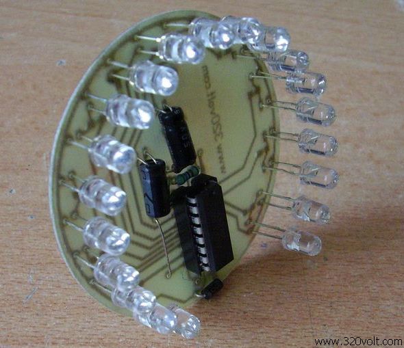

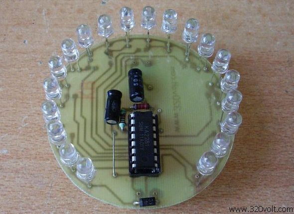

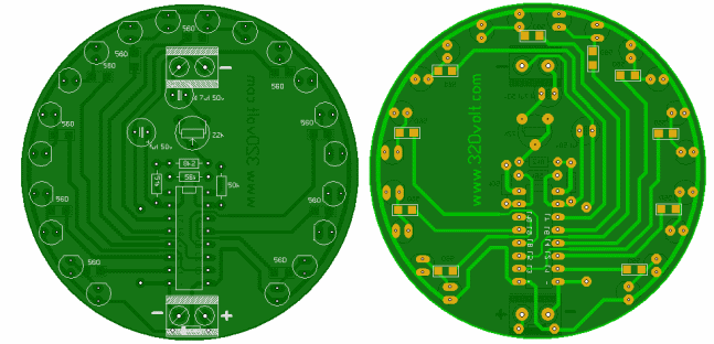

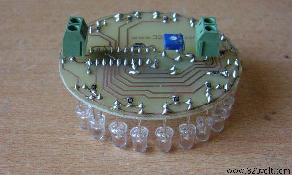

LED'ler devre kartı üzerinde bir daire halinde lehimlenmiştir. Basılı devre kartının bir fotoğrafı ve göstergenin videosu.

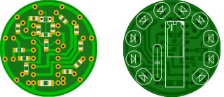

Minyatürleştirme hayranları için 30cm çapında minyatür bir tahta sunuyorum. Devrede bir LED kullanılır. LED devresindeki dirençleri 1k için uygulayın
