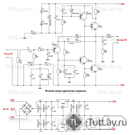

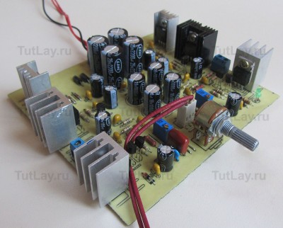

JLH Sınıf A Kulaklık Amplifikatörü
Güç kaynağı ile yüksek kaliteli iki kanallı kulaklık amplifikatörü.
Amplifikatör, ~ 12 volt değişken voltajlı bir transformatörden güç alır.
Amplifikatörün teknik özellikleri:
  • Önerilen yük en az 8 ohm, nominal 32 ohm ve üstüdir;
  • Frekans aralığı: 12 Hz -50 kHz (0 / -1 dB); 12 Hz-120 kHz (0 / -3 dB);
  • Kazanç: 21 dB;
  • Sinyal-gürültü oranı: 101 dB;
  • Sinyal dönüş hızı: 35 V / µs'den fazla;
  • Güç kaynağı (AC): ~ 12 V;
  • Akım tüketimi: 260 mA;
  • Her amplifikatör kanalının durgun akımı: 125 mA

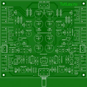

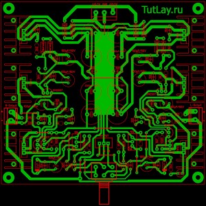

  • Baskılı devre kartının boyutları: 124x111 mm.
JLH Sınıf A Kulaklık Amplifikatörü Devresi

Baskılı devre kartı JLH Sınıf A
