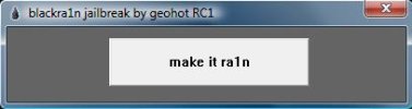

2.Sonra ekte verdiğim blackra1n.exe dosyasını çalıştırın.
3.Sonrasında "make it ra1n" butonuna basın ve bekleyin.
