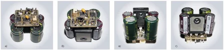

Makalede, MC34072MTTBG/MC33072DR2G op-amp ve DG20X06T2 IGBT transistör üzerinde 28 V çıkış voltajı ve 9 A'ya kadar akım sağlayan doğrusal bir dengeleyici açıklanmaktadır. Op-amp ve opto-simistör VOM160NT üzerindeki akım koruma eşiği yaklaşık 10 A'dır. Maksimum akımda yükteki çıkış voltajı dalgalanması yaklaşık 1 mV'dir (MC33072DR2G için 0,97 mV ve MC34072MTTBG için 1,12 mV) ve voltaj düşüşü en fazla 0,1 V'tur. Dengeleyici kartlarının şematik diyagramları, düzeni ve görünümü ile test sonuçları sunulmaktadır.
DG20X06T2 transistörünün IRFP4710 transistörüne göre tüm avantajlarını özetleyelim.
  • Stabilizatörün olumsuz çalışma modunda (transistör ısıtıldığında yük bağlantısının kesilmesi) parazitik oluşumunu ortadan kaldıran, önemli ölçüde daha yüksek bir kapı-emitör eşik voltajı.
  • Aynı çalışma süresi ve aynı akımda DG20X06T2 transistörünün IRFP4710'a göre daha az ısınması.
  • DG20X06T2'nin daha küçük giriş kapasitansı, sonuçta daha düşük bir çıkış voltajı dalgalanmasına neden olur.
  • DG20X06T2'nin maliyeti IRFP4710'dan önemli ölçüde daha düşüktür.
verilen devre şemasıyla karşılaştırıldığında, yalnızca iki değişiklik yapılmıştır: ilk olarak, IRFP4710 transistörü yerine DG20X06T2 transistörü kullanılmış ve ikinci olarak, ADA4522-2 yerine MC34072MTTBG/MC33072DR2G op-amp'leri kullanılmıştır. Bu devre [3]'te ayrıntılı olarak açıklandığı ve benzer şekilde çalıştığı için, ayrıntılı olarak açıklamanın bir anlamı yoktur. Dikkat edilmesi gereken tek şey op-amp pin numaralarıdır. MC33072DR2G op-amp'sinin pinleri diyagramda parantez içinde, MC34072MTTBG'nin pinleri ise parantezsiz gösterilmiştir.
