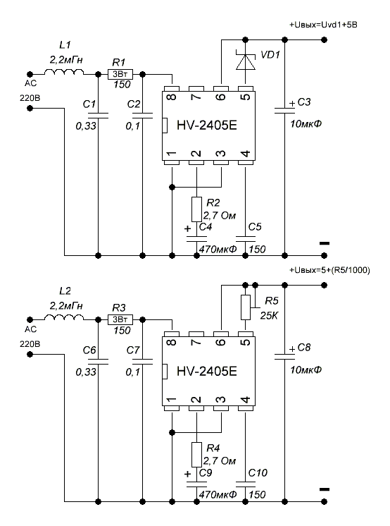

IC HV-2405E için transformerless anahtarlama güç kaynağı
Geçerli 50mA tüketim yukarı ve 24V 5 gerilimi ile düşük güç cihazların temini için güç kaynağı IC HV-2405E uygulanabilir. çip DC çıkış AC giriş voltajı 100 ... 260V dönüştürür. iki bölümden IC HV-2405E: pre-terminali anahtarlama regülatörü ve bir voltaj regülatörü. önlemler montajı ve işletilmesi esnasında dikkat edilmelidir, böylece önerilen güç kaynağı, hiçbir galvanik elektrik yalıtım özelliği vardır.
devre çıkış voltaj regülasyonu indirgenir yapılandırmak kolay elemanları, en az sayıda oluşur.
