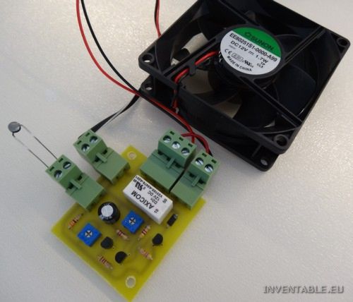

12V soğutucuya bağlı kontrolörün fotoğrafı

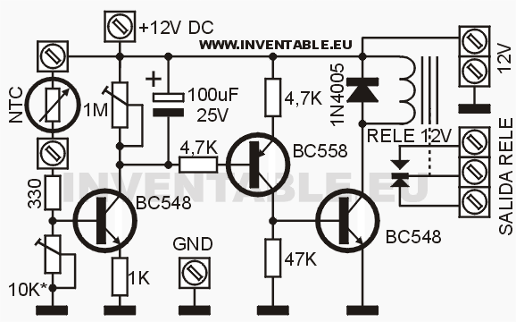

Sonra nasıl çalıştığını açıklayacağım. Sıcaklık düşük olduğunda, termistörün değeri, 10K önceden ayarlananınkinden çok daha yüksektir ve bu nedenle, birinci transistör, tabanı 0.6V'nin altında bir voltajın altında olduğu için çalışmaz. Bu nedenle, pozitif bağlı 100uF'lik kapasitör boşaltılır. PNP tipinde olan ikinci transistör de sürmez, çünkü tabanı, vericisi (pozitif) ile aynı potansiyeldedir ve bu nedenle röleyi kontrol eden üçüncü transistörü sürmez.
Komple kontrol devresi
Sıcaklık arttığında, termistörün değeri azalır. Bu nedenle, birinci transistörün tabanındaki voltaj da artar. Bu voltaj 0.6V'u aştığında, birinci transistör 100 uF kapasitörünü şarj etmeye ve sırayla röleyi harekete geçiren üçüncü transistörü yürütmeye ve polarize etmeye başlayan ikinci transistörün tabanına negatif potansiyel vermeye başlamaya başlar. Fan çalışmaya başladığında, sıcaklık düşmelidir, ancak 100 uF kapasitör, sıcaklık aktivasyon eşiğinin altına düştükten sonra fanı belli bir süre açık tutarak yavaşça boşalır.

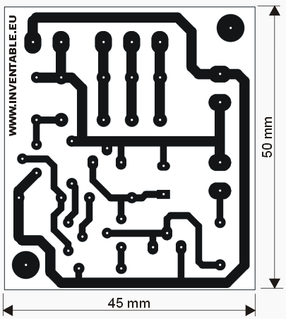

Baskılı devre
Ön ayar (devrede 10K olarak belirtilir), 25 derece termistör direncine göre% 10'luk bir direnç değerine sahip olmalıdır. 25 derece 100K olan EPCOS'un NTC B57164K104J modelini kullandım. Bu nedenle,% 10, 10K olacaktır. Bu modeli bulamazlarsa, farklı direnç değerleri olan başkalarını kullanabilirler. Örneğin, bir 470K termistör kullanıyorsanız, ön ayar 47K olmalıdır.

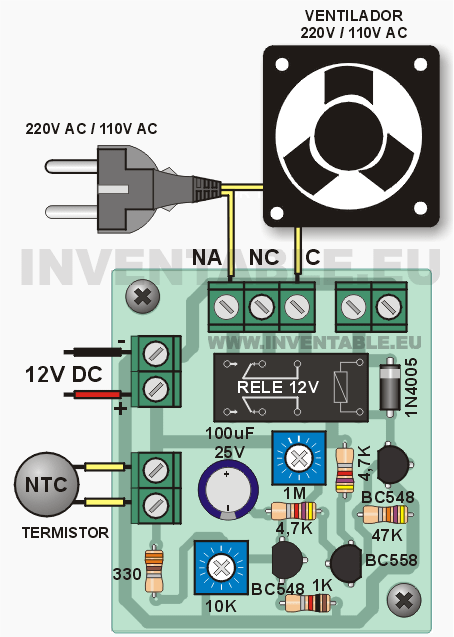

Kapak tasarımında size aynı devre gücünü kullanan bir 12V fan bağlantısı gösteriyorum. Bunun yerine, aşağıdaki tasarımda, 220V veya 110V AC fanı olan bağlantıyı gözlemleyebilirler. Bu durumda, "Rölelere giriş" yazımda açıkladığım gibi sadece röle kontakları kullanılır .

Basılı devrede, devrenin düzenlenmesini sağlayan iki değişken rezistörü (ön ayar) gözlemleyebilirsiniz. 10K (veya termistöre dayanarak kullandıkları değer), fanın aktivasyon sıcaklığını düzenlemeye hizmet ederken, diğer 1 Mohm, sıcaklık normalleştirildiğinde fanın çalışmaya devam etme süresini düzenlemeye izin verir. Daha uzun bir zamana ihtiyaç duyarlarsa, 100 uF kondansatörü daha büyük bir değerle, örneğin 470 uF ile değiştirebilirler.
Diyot 1N4005, endüktif yük nedeniyle röleyi kontrol eden transistörü korumaya yarar. "Rölelere giriş"makalemdeki işlevini açıklıyorum . Bu diyot aşağıdaki modellerle değiştirilebilir: 1N4003, 1N4004, 1N4006 ve 1N4007.

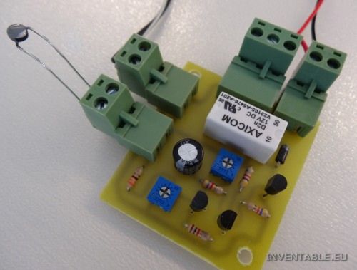

Termistörün gözlenebileceği monte edilmiş kontrolör
