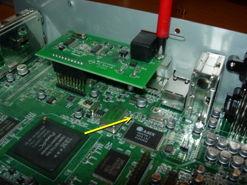

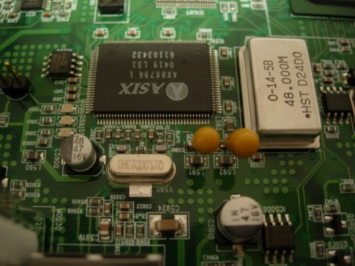

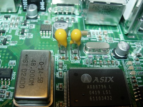

Burada kullanmakta olduğum Dm500 zamanla eternet chipi bozuldu.bende forumları araştırdım ve yapılmış olan bir tamiri yaptım ve iki haftadır deniyorum ve eternetle ilgili
şikayetlerim kalmadı.yaptığım tekşey eternet chip i olan ASIX AS88796LFi değiştirmek ve iki adet kondansatörü değiştirmek oldu ben burada tantal değil de elektrolit
kondansatör kullandım. ben burada hazır resimleri yayınlıyorum bu dm7020 için yapılmış dm 500 içinde olanları da eklicem. ve şimdide resimler...

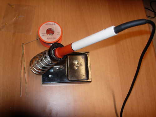

1) Havya, tornavida, lehim,cımbız vs..

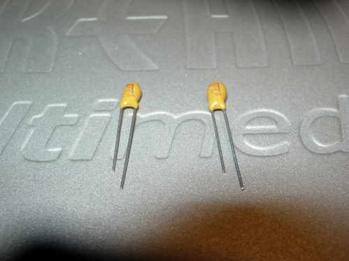

2) 2 adet Tantal 4.7 uF 35V (50 v ta olabilir)

Mefleri sökmeden üzerinemi lehimliyoruz kondstleri?
Direkt olarak üzerine lehimlenecek.
