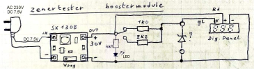

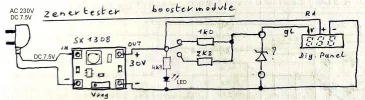

Çöp kutumda birkaç yüz diyot vardı ve bunların normal diyot mu yoksa zener diyot mu olduğunu bilmiyordum.
Bu yüzden bunu kolayca ölçmenin bir yolunu aramanın zamanı geldi.
Bu modern Zener diyot test cihazının kolayca bulunabilen ve çok ucuz 2 modül (tanınmış internet mağazalarında) kullanılarak oluşturulması kolaydır:
5 Volt'tan 30 Volt'a yükseltici modül ve dijital voltmetre modülü.
Güç kaynağı basit bir USB 5 Volt GSM adaptörü veya 7,5 Volt telefon adaptörü ile yapılabilir.
Zener, 10mA veya 50mA akımla ölçülebilir. Bu bir anahtarla değiştirilebilir.
Zener test cihazı diyagramı
30V Booster modülü ve 5V adaptörlü şematik
NE555 ve transformatör 9V ila 100V ve 9V pil ile şematik
Daha klasik bir yapıyı tercih edenler 2. şemayı kullanabilirler.
Burada test cihazı 9 voltluk bir pille çalışabilir, ancak 30 voltu üretmek için çok küçük bir transformatör gerekir.
Avantajı ise 30 volttan büyük zenerleri ölçmek için kullanılabilmesidir.
