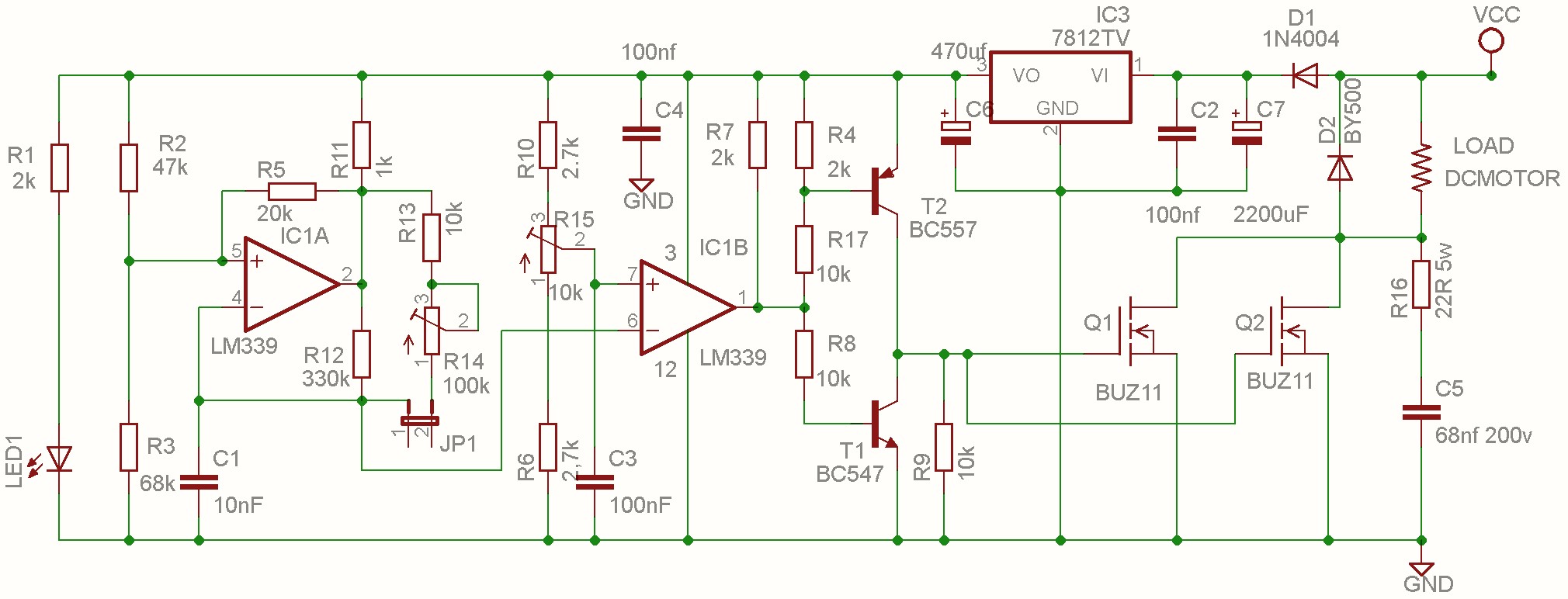

DC motor hız kontrol devresi
Geçmişte NE555 ve diğer devreleri denedim ama sonuçlar her seferinde kısa devre mosfet'lerde ve durdurulamaz GO KART'taydı (büyük bir kırmızı öldürme anahtarınız olmadığında çok iyi bir şey değil).
Aşağıda, LM339 karşılaştırıcısına dayalı olarak hızı (PWM) %0 – 100 ve frekans biçimini ~ 400Hz ila 3kHz arasında ayarlayabilen DC Motor hız kontrol cihazımı sunacağım.
Güç kaynağı 14-30 volttur, çok az değişiklikle pratik herhangi bir değere genişletilebilir.
R15 VR 10k'dan hızı %0-100 arasında ayarlayabilirsiniz
R14 VR 100k'den frekansı ayarlayabilirsiniz.
Jumper JP1 kısa devre yaparsa, PWM frekansını 400Hz'den 3kHz'e ayarlayabilirsiniz. Jumper açıksa Frekans 100Hz olarak sabitlenir.
