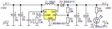

Texas Instruments tarafından üretilen bir LM2585-ADJ regülatöre dayalı bir boost dönüştürücüyü dikkatinize sunuyoruz. Bu çip, kullanım kolaylığı nedeniyle seçilmiştir ve minimum harici bileşen gerektirir. Çıkış gerilimi, geri besleme dirençleri (R1, R2) hesaplanarak kontrol edilebilir. Mikro devrenin içine, 3A akıma ve maksimum 65V voltaja dayanabilen güçlü bir NPN transistörü yerleştirilmiştir. Anahtarlama frekansı, dahili bir 100 kHz osilatör tarafından belirlenir.

Giriş Voltajı - 10-15VDC
Çıkış Voltajı - 24V
Çıkış Akımı - 1A
Frekans - 100KHz
Bileşenlerin listesi
Giriş kapasitörleri ve diyot, kart raylarının endüktansını en aza indirmek için mikro devreye yeterince yakın yerleştirilir. IC1, L1, D1, C1, C2 ve C5, C6, voltaj dönüşümünde kullanılan ana parçalardır. Kondansatör C3, yüksek frekanslı bir şönt kapasitördür ve mümkün olduğunca IC1'e yakın yerleştirilmelidir.

| C1, C2 | 33uF, 25V | - | EEV-FC1E330P |
| C3 | 0.1uF, 50V | 1206 | C1206C104J5RACTU |
| C4 | 1 uF, 25V | 1206 | ECJ-3YB1E105K |
| C5, C6 | 220uF, 35V | 10x10,2 mm | EEV-FC1V221P |
| VD1 | 0.45V, 3A, 40V Schottky | - | B340LB-13 |
| IC1 | LM2585S-ADJ | TO-263 | LM2585S-ADJ |
| L1 | 120 uH, 0.04Ω | - | PM2120-121K |
| R1 | 28 KΩ | 1206 | ERJ-8ENF2802V |
| R2 | 1.5 KΩ | 1206 | ERJ-8ENF1501V |
| R3 | 1.5 KΩ | 1206 | ERJ-8ENF1501V |
| R4 | 8.2 KΩ | 1206 | - |
| HL1 | SMD liderliğindeki | 1206/1812 | - |
