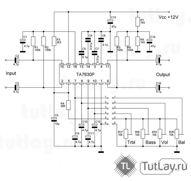

Çift kanallı ton kontrol devresi TA7630P
İki kanallı ses kontrolü, denge, iyi ses kalitesiyle ton ve yumuşak ayar. Güç kaynağı timbrection unipolar 8 - 14V.
Şema timbrobloka TA7630P
Parça seti
Mikro devreler: TA7630P
Elektrolitik kondansatörler : C1, C2, C3, C9, C10, C11, C12, C15, C16 = 4.7mF / 25V; C4 = 10mF; C13, C14 = 47mF / 25V
Metal film kondansatörleri : C5, C8 = 0.1mF; C6, C7 = 0.01mF
Dirençler : R1, R2, R5, R6 = 100K; R3 = 2k2; R4 = 390; R7, R8 = 1k5
Direnç değişkenleri : R17, R18, R19, R20 = 10Kom

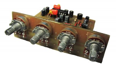

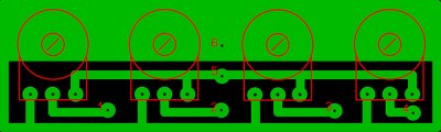

TA7630P devre kartı devre kartı
