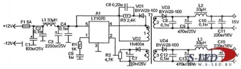

Şekil, çıkışında her biri izin verilen maksimum 1A akım ile 15V'luk iki galvanik olarak izole edilmiş voltajın bulunduğu darbeli bir geri dönüş kaynağının bir diyagramını göstermektedir. Geleneksel iki kutuplu güce ihtiyaç duyulursa, bu çıkışlar seri olarak bağlanabilir - artı biri diğerinin eksisi olacak şekilde ve bağlantı noktası ortak bir nötr kablo olacaktır.
Şema zaten standart hale geldi - bir doğru akım kaynağı, bir darbe üreteci, bir darbe transformatörü, ikincil devrelerde doğrultucular.
Araç aküsünden gelen 12V voltaj, LT1070 tipi (geri dönüşlü DC-DC dönüştürücü) A1 çipine beslenir. C1-C2-L1-C3-C4 devresi, araç veya tekne sistemlerinden girebilecek parazit yolunu bloke eder.
Chip A1, yaklaşık 40 kHz frekansta darbeler üretir. Mikro devrenin çıkışında pim 4'e giden bir anahtar çıkışı vardır. T1 darbe transformatörünün birincil sargısı ile yüklenir. Devre C6-R3-VD1, sargıdaki negatif emisyonları sınırlar.
EMF ikincil sargılarda indüklenir. Sarım 4 kontroldür. Üzerindeki alternatif voltaj, VD2 diyotu tarafından düzeltilir ve düzeltici direnç R2 aracılığıyla A1 mikro devresinin (pim 2) kontrol girişine beslenir. LN1070 çıkış voltajı stabilizasyon sistemi, mikro devre kontrolörü pim 4'teki darbelerin görev döngüsünü pim 2'deki voltaj 1,24V olacak şekilde değiştirecek şekilde çalışır.
Yani voltaj stabilizasyonu elde etmek için sekonder devreden voltajı alıp dirençler üzerindeki bölücü üzerinden pin 2'ye uygulamanız gerekir.Bölücü kolların oranı normal çıkış voltajında pin 2 olacak şekilde olmalıdır. 1.24V idi. Bu devrede, stabilizasyon sistemi için voltajın çıkıştan çıkarılması istenmez, çünkü amaç başlangıçta hem birbirinden hem de birincil devrelerden galvanik olarak izole edilmiş çıkış voltajlarına sahip bir kaynak oluşturmaktı. Bu nedenle, burada sargı 4 ve bir VD2-C7 doğrultucudan oluşan üçüncü bir ikincil kaynak vardır. Sadece bir kontrol voltajı elde etmeye yarar. Sargı 4, transformatörün bir parçası olduğu için, üzerindeki voltaj, diğer sargılardaki voltaj ile aynı şekilde darbelerin görev döngüsüne bağlıdır.
Transformatör T1, 28 mm çapında bir ferrit halka üzerine sarılmıştır. Birincil sargı, 40 tur PEV 0.47 tel içerir. Önce sarılır, sonra üzerine aynı yönde sekonder sargılar 2 ve 3'ü sarmak gerekir.Aynı teli alıp ikiye katlarlar ve 50 tur sararlar. Sarma 4 - geri kalanıyla aynı yönde, - 10 tur PEV 0.12. Ayar, R2'yi ayarlayarak çıkış voltajını ayarlamaya gelir.
