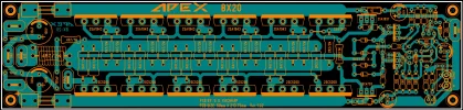

Selamlar değerli uydudoktoru.com üyeleri,
Bugün arşivimize APEX serisinin kompakt ama güçlü üyelerinden biri olan APEX BX20 modelini ekliyoruz. Bu devre, özellikle düşük distorsiyon değerleri ve bas seslerdeki kararlılığı ile dikkat çekiyor.
Teknik Özellikler:
  • Kanal Yapısı: Tek kanal (Mono) olarak tasarlanmıştır, subwoofer projeleri için idealdir.
  • Ses Karakteri: Alt frekanslarda (Bass) yüksek kontrol yeteneği sunar.
  • Besleme: ±25V ile ±45V DC simetrik besleme aralığında tam performans verir.
  • Tasarım: Sürücü katı, çıkış transistörlerini en verimli noktada sürmek için optimize edilmiştir.
Uygulama İpuçları:
  1. Soğutucu Blok: BX20'nin çıkış transistörleri kompakt bir yapıda olsa da, uzun süreli bas yüklerinde ısınma yapabilir. Kaliteli bir alüminyum soğutucu şarttır.
  2. Kondansatör Dizilimi: Besleme hattındaki bypass kondansatörlerini (genellikle 100nF) çıkış transistörlerine mümkün olduğunca yakın lehimlemek, paraziti (osiloskopta görülen salınımları) engeller.
  3. Kullanım Alanı: Bu devreyi aktif bir subwoofer kabini içinde veya ev sinema sisteminizin LFE (Low Frequency Effects) kanalında güvenle kullanabilirsiniz.

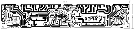

APEX H900 – Yüksek Güçlü Class H Amplifikatör (Teknik İnceleme)​
APEX H900, yüksek güçlü profesyonel ses sistemleri için tasarlanmış, Class H çalışma prensibine sahip gelişmiş bir güç amplifikatörüdür. Bu yapı, klasik Class AB amplifikatörlerin verimlilik sorunlarını azaltmak amacıyla geliştirilmiş olup, farklı besleme raylarını dinamik olarak kullanarak hem yüksek güç hem de düşük ısı üretimi sağlamayı hedefler.
Genel Yapı​
APEX H900 temel olarak üç ana bölümden oluşur:
Giriş Katı​
Giriş bölümünde genellikle düşük gürültülü çift op-amp yapıları (örneğin NE5532) kullanılır. Bu kat, gelen ses sinyalini filtreler, dengeler ve voltaj kazanç katına hazır hale getirir. Amaç düşük distorsiyon ve yüksek sinyal doğruluğudur.
Sürücü / Voltaj Kazanç Katı​
Bu aşamada MJE15032 / MJE15033 gibi hızlı ve yüksek frekans tepkisine sahip sürücü transistörler görev yapar. Bu kat, çıkış transistörlerini sürebilecek seviyede sinyal üretir ve termal stabilite açısından kritik rol oynar.
Çıkış Katı (Güç Bölümü)​
Çıkış katında genellikle 2SC5200 / 2SA1943 veya muadilleri kullanılır. Paralel bağlı güç transistorleri sayesinde yüksek akım kapasitesi elde edilir ve düşük empedanslı hoparlörler rahatlıkla sürülebilir.
Class H Besleme Sistemi​
APEX H900’ün en önemli özelliği Class H modülasyonlu besleme yapısıdır. Bu sistemde:
  • Düşük ses seviyelerinde düşük voltaj rayı aktif olur
  • Yük arttığında yüksek voltaj rayı devreye girer
  • Gereksiz güç kaybı ve ısı üretimi azaltılır
Bu sayede Class AB tasarımlara göre çok daha yüksek verimlilik elde edilir.
Güç Değerleri (Teorik)​
Besleme ve soğutma koşullarına bağlı olarak:
  • 8Ω yükte: ~800W – 900W RMS
  • 4Ω yükte: ~1000W – 1200W RMS
  • 2Ω yükte: 1400W+ (yüksek riskli çalışma bölgesi)
Besleme Gereksinimi​
APEX H900 yüksek güçlü bir sistem olduğu için çok katlı besleme yapısı kullanır:
  • Yüksek voltaj rayı: yaklaşık ±110V – ±120V DC
  • Orta voltaj rayı: yaklaşık ±60V DC
Bu nedenle büyük güçlü trafo, yüksek akım doğrultma ve büyük filtre kondansatörleri (10.000µF – 22.000µF veya daha yüksek) gereklidir.
Önemli Notlar​
Bu devre yüksek voltaj ve yüksek akım ile çalıştığı için:
  • Yanlış montaj ciddi hasara yol açabilir
  • Transistör koruması zorunludur
  • DC koruma rölesi önerilir
  • Deneyimsiz kullanıcılar için risklidir
Genel Değerlendirme​
APEX H900, DIY amplifikatör tasarımları arasında yüksek güç sınıfında yer alan profesyonel bir çözümdür. Class H yapısı sayesinde verimlilik ve güç dengesini iyi sağlayarak özellikle büyük ses sistemlerinde etkili performans sunar.
