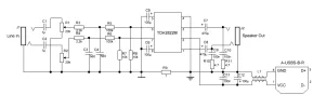

TIP142/TIP147 ile yapılan amfi devre şeması
Besleme gerilimi aralığı = +/- 25 ... 40 V.
Maksimum çıkış gücü (8 ohm, +/- 45 V) = 70 W;
Maksimum çıkış gücü (4 ohm, +/- 35 V) = 90 watt
THD (8 ohm, 1 kHz, 0,7 - 40 W) = %0,005
Parts list
Resistors:
R1, R3, R4 = 10 kΩ
R2 = 680 Ω
R5 = 22 kΩ
R6 = 150 Ω
Capacitors:
C1 = 1.5 μF, 63 V*
C2, C3 = 22 μF, 63 V, radial
C4, C5 = 10 μF, 63 V, radial
C6, C8 = 100 nF
C7, C9 = 1000 μF, 40 V, radial
C10 = 2.7 nF*, pitch 5 mm
* metallized polyester
Integrated circuits:
IC1 = TDA7294V
