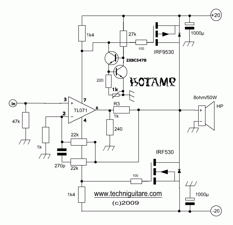

la tension donné est une tension max ! et meme a ce moment la vaudrais mieux utilisé un 5534 ou OPA0134 ! pour un TL071 on prendras +-18V max !
pour le reglage du courant de repos on retireras un des fusible de la ligne d'alim secondaire ( alim non representé , mais évidement a réaliser dans les règles de l'art !! pont diode 2x condo 4700...10000uf ...fusible !) on mettras son controleur sur la fonction amperemetre et en se branchant sur les borne du porte fusible on regleras a env 50mA !

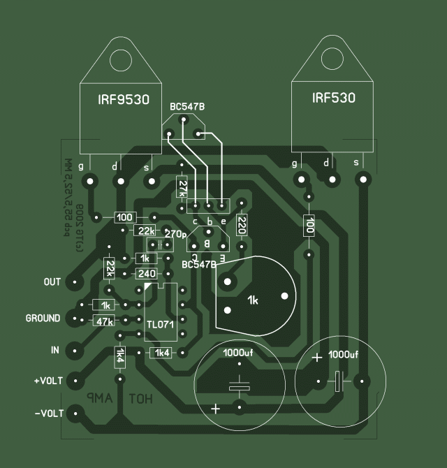

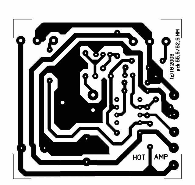

PCB SIZE : 55,5mm par 52,5mm
comme vous pouvez voir il ya un des BC547B qui doit etre en liaison thermique avec l'IRF9530 !
les fet de puissance serons disposer sur un radiateur consequent ! pensez a bien les isoler et a mettre de la graisse silicone !
