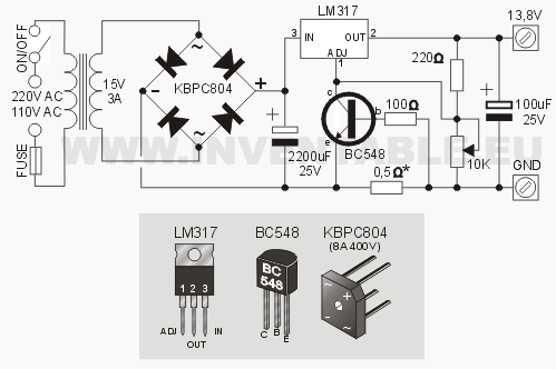

Circuito de una fuente con tensión de salida regulable
El que prefiere construir la fuente con un transformador común puede hacer el circuito que muestro en la figura. Es un clásico regulador serie con tensión de salida ajustable y dispositivo de limitación de corriente hecho con un transistor. La resistencia de 0,5 ohm determina la corriente máxima que la fuente puede entregar antes que se active el sistema de protección de corriente. Para determinar su valor podemos usar la siguiente fórmula:
R = Vbase / I => R = 0,6 / I.
Por ejemplo, para una corriente de 2A la resistencia sería de 0,6V / 2 = 0,3 ohms. La potencia de la resistencia en este caso serìa de P = V * I = 1,2 watts
