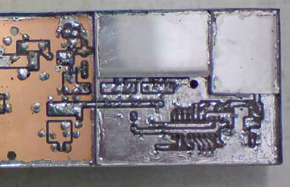

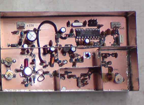

Velice důležité na celé konstrukci je stínění, zvlášť oscilátoru. Oscilační napětí je v tomto případě kolem 80mV které se zesiluje na značnou výkonovou úroveň, osc. je proto citlivý na průnik VF energie od zesilovačů. Pocínovaný plech je možné občas zehnat ve Feroně. Nastříhání a zapájení plechu na DPS by neměl být problém.
Ukázka stínění

Pokud máme osazenou desku přesně podle návodu oživení je jednoduché. Napájení přivedeme pouze na budič - JP2. Odběr proudu je 100 - 150 mA. Pokusíme se kap. trimrem C6 naladit přibližně požadovanou frekvenci. Pokud máme osciloskop, doporučuji zkontrolovat výstup z oscilátoru (T1). Musí mít čistý sinusový průběh a být stabilní v celém pásmu 88 - 108 MHz (laděním C6). Pak odešlem data do PLL. Ladící napětí z PLL měříme na odporu R4, doporučuji udržovat na 10V změnou kap. C6.
Jestli máme naladěný oscilátor připojíme napájení k zesilovači - JP3. C30 nastavíme největší kapacitu a dál už je to "klasika", kap. trimry (popř. roztáhnutí cívek) nastavíme na co nejvýšší výkon na výstupu. Nárůst výkonu (napětí na zátěži) musí být plynulé, bez skoků, změny kmitočtu a tvaru sinusovky a jiných anomálijí.. Umělá zátěž by měla být navržena na odpovídající výkon, naměřené napětí 40 - 51V ( 28 - 36Vef ) na 50 ? což odpovídá 15 - 25W. Po umístění do kovové skříně (plastové krabice vůbec nepoužívat) bude možná potřeba mírné finální doladění.

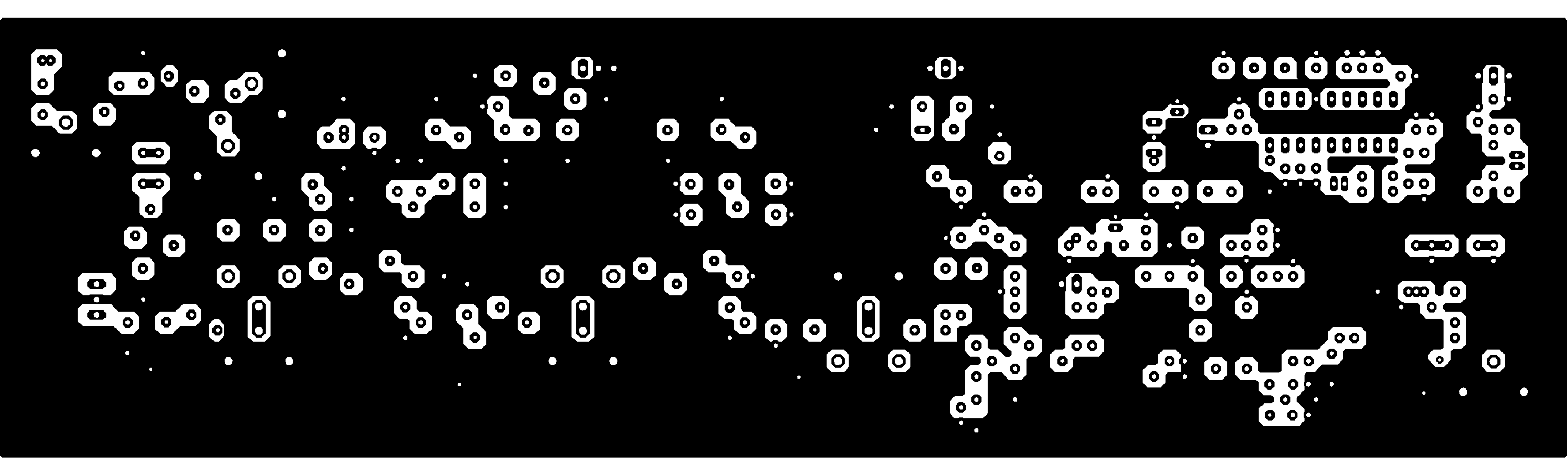

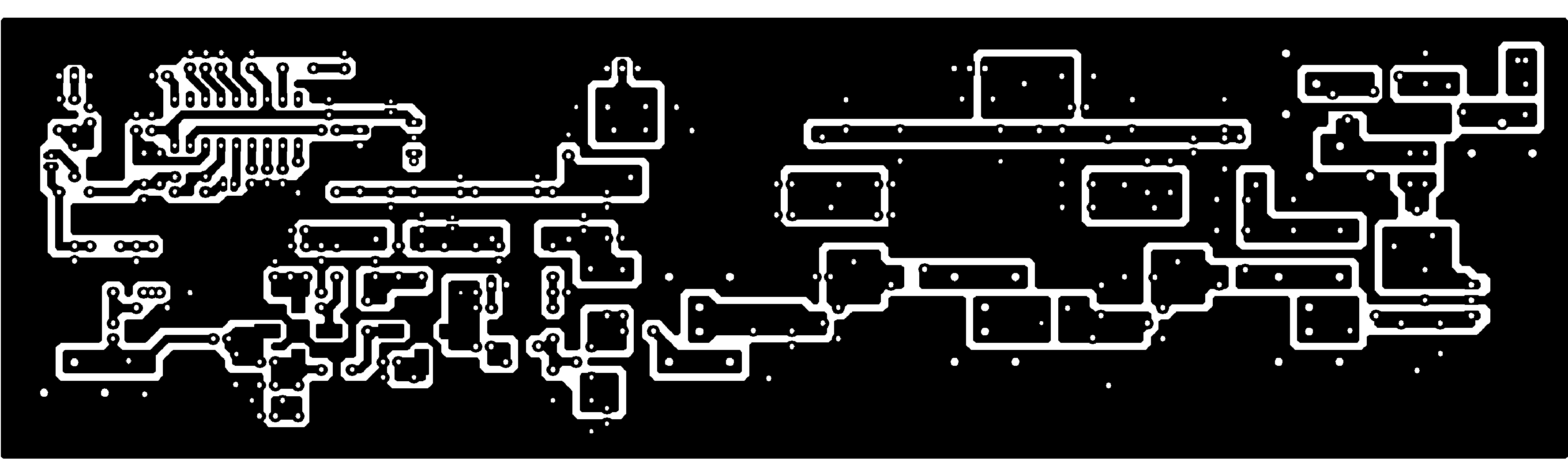

Deska s plošnými spoji. Rozměry desky 230 x 73
