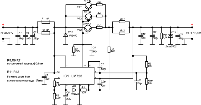

Giriş gerilimi 20-30V
Çıkış voltajı 13,5 +/- 0,5 v
Çıkış gerilimi dalgalanma 5mV
12A çıkış akımı

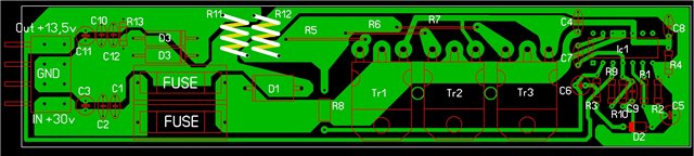

Kaba ölçüler 100x200x60 mm

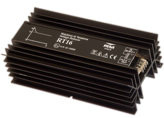

Dönüştürücü LM723'te standart bağlantı şemasına göre yapılmıştır. Devre yaklaşık 12A'lık bir akım sınırına sahiptir Akım sınırı, yüksek dirençli telden yapılmış 6mm bobin formunda yapılan dirençler R11, R12 ile belirlenir. Dönüştürücü arızalandığında çalışan ekipmanı korumak için iki Zener diyodu 1N5352 çıkışa paralel olarak monte edilir. Dönüştürücü kartı, radyatöre fotoğrafta gösterilen geniş bir alana sabitlenir.
