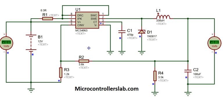

Merhaba;
Piyasada bulunan 5volt usb dönüştürücüler,araç çakmaklık şarj vs. gibi hazır satılan sistemlere istinaden her alanda kullanabileceğiniz yaklaşık olarak 3amper verebilen, aynı zaman da 12voltu 5 volta düşürüp mobil cihazlarınızı yada 5volt ile çalışan herhangi bir elektronik cihazlarınızı çalıştırabileceğiniz güzel bir devre hazırladım. Devreyi henüz denemedim fakat kısmetse bu akşam deneyeceğim. Proteus simülatör üzerinden kontrol sağladığımda sorunsuz bir şekilde çalıştı. Yinede kontrol ederek devreyi kurmanız da fayda var.
