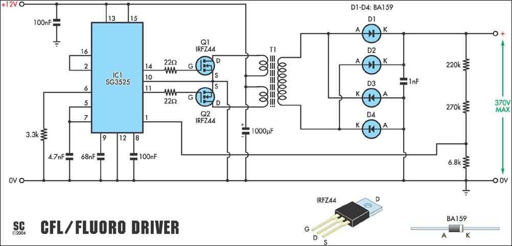

guclusat Tanınmış Üye Süper Moderatör 28 Haziran 2009 #1 12 Volt to 250 volt Çevirici , 12V TO power 250v SMPS Eklentiler 12V TO power 250v.zip 12V TO power 250v.zip 204,6 KB · Görüntüleme: 198 Son düzenleme: 14 Ekim 2020

guclusat Tanınmış Üye Süper Moderatör 14 Ekim 2020 #4 Transformor/ core : ETD39 Or ETD 34 Or ETD33 Primary 7+7 turns 22swg Secondary 212 turns 28 swg
