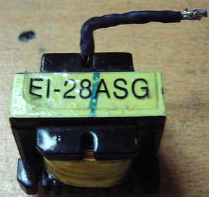

Devrede kullanılan trafo atx bilgisayar güç kaynağından çıkış ğüç trafosu küçük olanlardan EI28 diğer EI33 Trafosu ile deneme yapmadım ama çalışacağı kesin

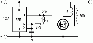

Devrenin Basit Şeması
Kullanılan kontrol entegresi NE555 Timer mosfet olarak
IRF3710
Kullandım 20k potans yoktu 50k stereo potansı pralel bağladım 25k civarında değer verdi güçlü bir güç kaynağı olmadığından 12v akü ile testler yapıldı devre basit malzemeler neredeyse tüm parçacılarda bulunur
