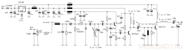

Özellikler
Çalışma frekansı 96 MHz
Modülasyon türü: FM Modülasyon
Alım aralığı 100 ila 800 m
Güç kaynağı 9 V
Çıkış gücü 50 mW'tan az değil
Akım tüketimi 25 mA'den fazla değil
Sürekli çalışma süresi en az 12 saat
Mikrofon hassasiyeti 6-10 m
VT1 - KT3130B9
VT2-KT368A9
VT3-KT3126B
R1 - 12kOhm
R2 - 300kOhm
R3 - 4,7 kOhm
R5 - 20kOhm
R6 - 200 Ohm
R7 - 200 Ohm
C1 - 100pF
C2 - 0,1 µF
C3 - 0,1 µF
C4 - 500...1000pF
C5 - 22pF
C6 - 12pF
C7 - 39pF
C8 - 33 nF
Mikrofon kondansatör mikrofon olacak
Anten uzunluğu A1 - 95 cm
L1 - 6, 3 mm çapında, tel çapı 0,4 mm olan bir mandrel üzerinde döner
DR1 bobini, 2x4x7 ferrit halka üzerinde 0,1 mm çapında 20 tur tel içerir (100 mH endüktansı olan herhangi biri uygundur).
Notlar:
1. Kartın arka tarafındaki kapasitör C8'i lehimleyin.
2. Kondansatör C1'i mikrofon M1'e lehimleyin.
3. P1, P2 - güç kaynağı için atlama telleri.
Cihaz, FM aralığının serbest frekanslarından birinde çalışan bir mikro vericidir.
Alıcı cihaz, Batı VHF bandına (FM 88-108 MHz) sahip herhangi bir radyo alıcısı olabilir.
Cihazı çalıştırırken anteni dikey olarak ve metal nesnelerden uzağa yerleştirilmelidir. Alıcı maksimum hassasiyetle seçilmelidir. Bu koşulların yerine getirilmesi maksimum menzili sağlar.
