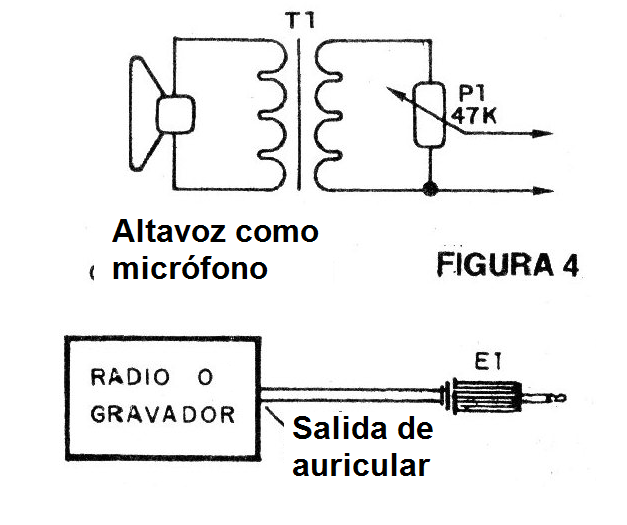

Sinyal kaynağı olarak radyoları, mikrofonları, kaydedicileri vb. bağlayabilirsiniz. Şekil 4'te gösterildiği gibi.

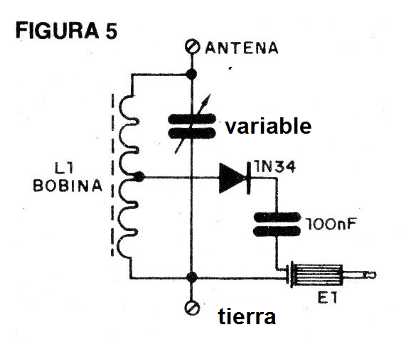

Bobinin 100 sarımlı emaye tel 28 ve bir orta musluğa sahip olduğu Şekil 5'teki devre ile ilginç bir orta dalga transistörlü radyo elde edersiniz.
Anten 2 ila 10 metre uzunluğunda bir kablodan oluşur ve herhangi bir kaynak kullanılmıyorsa daha yüksek hassasiyet için toprağa bağlayın. Diyot her türlü germanyumdan yapılabilir, hatta eski radyolardan çıkarılan türler bile.
