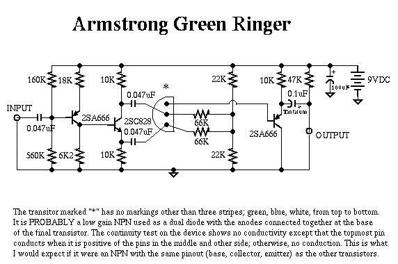

Bu pedalın sesi klasik bir oktavırı andırıyor. Yıldız işareti * ile işaretlenmiş transistör, pedal kartında işaretlenmemiştir. MUHTEMELEN bu, taban noktasında birbirine bağlı anotlarla çift diyot olarak kullanılan bir silikon NPN transistörüdür. Deney amacıyla bu tasarımı bir breadboard üzerine monte ederek ve * ile işaretlenmiş olan gibi farklı transistörlerle deneyerek çoğaltmayı deneyebilirsiniz.

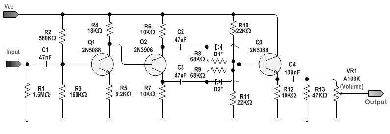

Bu %100 çalışan bir şemadır. Frekans katlayıcıdaki diyotlar herhangi bir silikon kullanabilir. Ayrıca elinizde varsa germanyum diyotları da deneyebilirsiniz. Bu, sesin karakterini biraz değiştirecektir.
