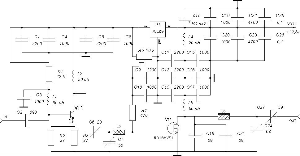

Схема электрическая принципиальная усилителя для fm трансмиттера изображена на рисунке:
Детали усилителя для fm трансмиттера: VT1 - BFG135, BFG135A; конденсаторы - планарные С18,С21,С27 - типоразмера 1206, остальные - типоразмера 0805 с диэлектриком NPO,X7R; резисторы - R1,R4 - 1206, R2,R3- 0805; R5 - PVZ3; катушки L3,L6 - полосковые линии, расположенные конструктивно на плате, L1,L2,L5 - наматываются на оправке 2,5 мм проводом диаметром 0,6-0,7мм содержат по 8,5 витков, намотка виток к витку. L4-2 витка того же провода на той же оправке.

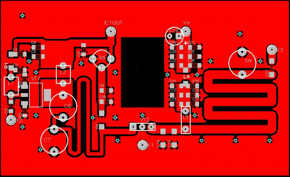

Печатная плата усилителя для fm трансмиттерабфг135 возбуждается!!!)

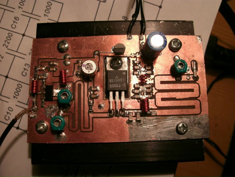

VT2 устанавливается на радиатор через прямоугольное отверстие которое прорезается после изготовления платы. Дырки под компоненты не сверлятся, сверлятся только переходные отверстия в "земле" в которые затем запаиваются переходные контакты, изготовленные из лужёного медного провода диаметром 0,8-1мм. Между контактными площадками V+ и IC1OUT запаивается микросхема - стабилизатор напряжения IC1. Минусовой вывод запаивается посередине, к фольге минусового провода платы. Так же рекомендуется под винт крепления транзистора VT2 подложить контактный лепесток и подпаять его к массе. Параллельно С7 и С24 подпаиваются постоянные конденсаторы до достижения указанной ёмкости, С7-39 пФ, С24 - 47 пФ. Подстроечники можно использовать типа КТ3-24-7-30 пФ.
Настраивается усилитель для fm трансмиттера следующим образом. Перед включением бегунок R5 нужно повернуть против часовой стрелки до упора. После включения им устанавливается напряжение на верхнем выводе R4 около 2,7 вольта. Подключается нагрузка (для настройки лучше использовать резистивную) и источник ВЧ сигнала. Настраиваем конденсаторами сначала С6,С7 затем С24,С27 до достижения максимального напряжения на нагрузке. С27 можно заменить постоянным типоразмера 1206 ёмкостью 39 пФ.

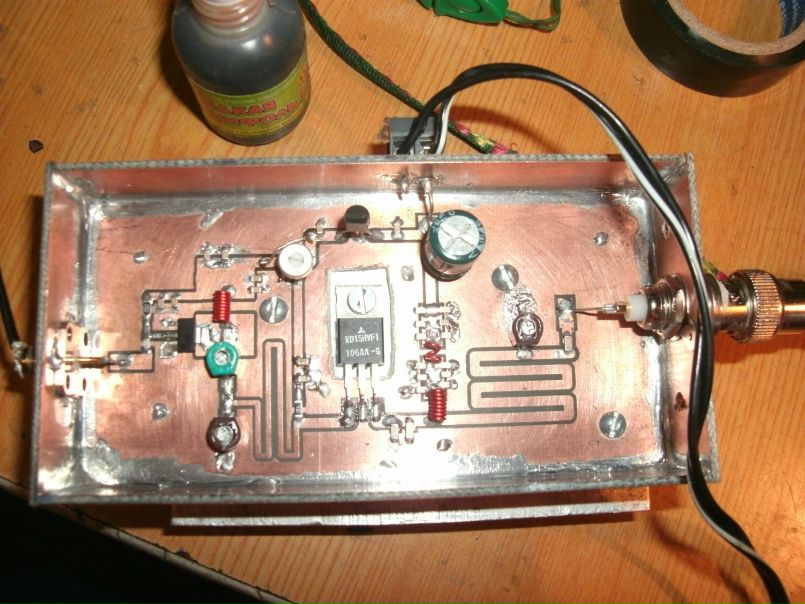

Усилитель усилителя для fm трансмиттера можно разместить в корпусе-экране от блока селектора каналов дециметрового диапазона старого телевизора СКД-24, установив в неё входной и выходной разъёмы. Плата разрабатывалась под её размеры.
