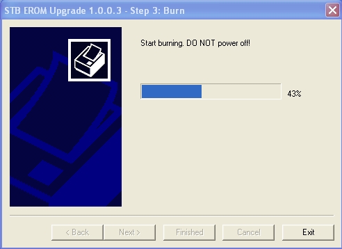

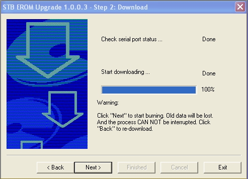

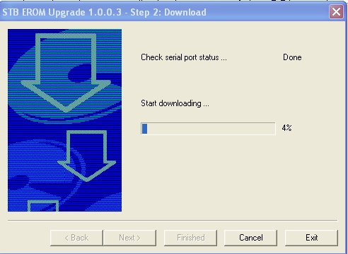

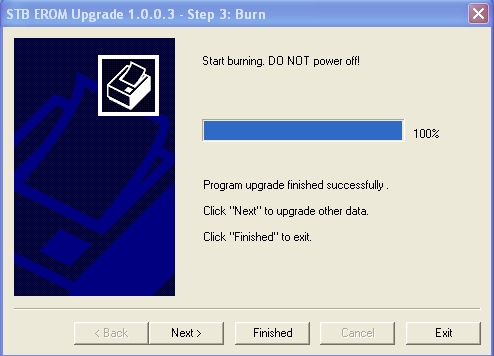

    Gibi sorunları çözebilmek için ekte sunduğum Yükleyici ile yazılımı Kullanmanız gerekmektedir
    Yükleme yaparken cihaz fişi takılı olmaması gerekmektedir sırayla erom yükleyiciyi çalıştırınız ve yazılımı seçip next yani ileri tuşuna basınız en son olarak cihazın fişini takınız yükleme 5 saniye içinde başlayacaktır ve bitene kadar kesinlikle fişi cekmeyiniz
