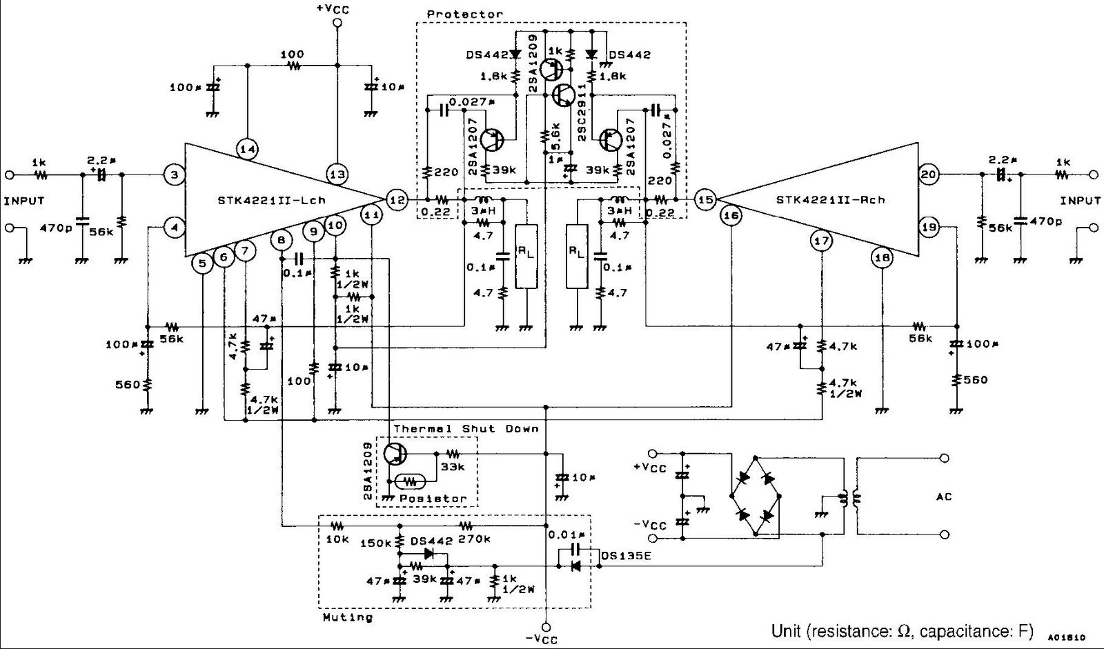

2 X 80W VE +-45 VOLT İLE BESLENİYOR ÇIKIŞLARI 8 OHM VE İDEAL GİRİŞ VOLTU 1,5mV MAX.. SÖYLENECEK BAŞKA BİRŞEY YOK SONY FİRMASI MÜZİKSETLERİNDE KULLANIYOR VE ENTEGRE ENTEGRE SANYO MARKA VE PİYASADA ÇOK RAHAT BULUNUYOR AYRICA DEVREDE ISI VE KISADEVRE KORUMASI KORUMASI VAR
