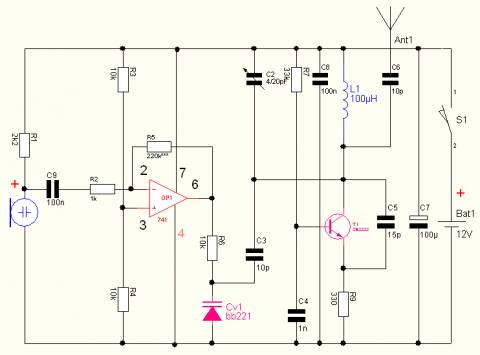

Очень качественное радиопередающее устройство для стандартного вещательного диапазона FM можно сделать по представляемой схеме. Его можно использовать как радиомикрофон, устройство для передачи музыки на мобильный телефон или как часть охранной системы. Высокая надёжность и стабильность работы делают эту схему одной из лучших в данном класе.
Принципиальная схема FM трансмиттера

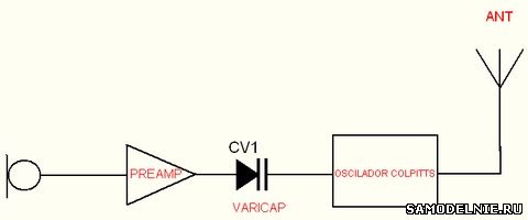

Структурная схема FM трансмиттера
Вначале рассмотрим работу структурной схемы, а уже разобравшись, будем приступать к сборке и настройке трансмиттера. Сигнал с электретного микрофона любой модели (хоть от состового телефона, хоть от гарнитуры наушников) усиливает микросхема ОУ - LM741.
Далее напряжение звуковой частоты управляет ёмкостью варикапа BB221, который модулирует высокочастотный сигнал генератора Колпитца. Антенна подключеная к коллектору транзистора 2N2222 излучает эти колебания в эфир, позволяя принимать сигнал на расстоянии пару сотен метров (при питании 12 вольт).

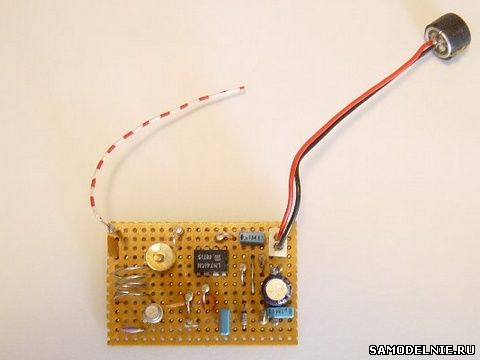

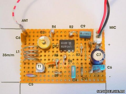

Рекомендуемое расположение деталей на плате можно увидеть на фото. Для миниатюризации FM радиопередатчика, можно спаять его на чип-компонентах. В настройке вам поможет ВЧ детектор и контрольный приёмник диапазона ФМ.
