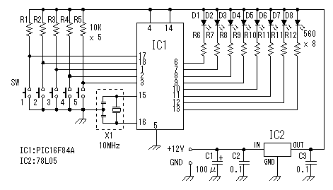

Proje Ledlerle gerçekleştirilmiş bir yürüyen ışık projesidir. Devrede bulunan 5 adet buton yardımıyla ledlerin yürüme şekilleri değiştirilebilir.Bu projeyi sitedeverilendeneme kartı ile dedeneyebilirsiniz. Ledlerin yürüme şekilleri aşağıda verilmiştir.

Devre Şeması

Pic'i programlarken kullanılacak konfigürasyon şekli aşağıda verilmiştir.
__config _hs_osc & _wdt_off
& _pwrte_on & _cp_off
Not: Eğer
projede Pic16f84 veya 4Mhaz hızında Pic16f84A kullanılacaksa konfigürasyonda
hs_osc seçeneği
xt_osc olacaktır. 10Mhz
yerine 4Mhz kristal kullanmanın tek farkı, ledlerin biraz daha yavaş durum
değiştirmesidir.
