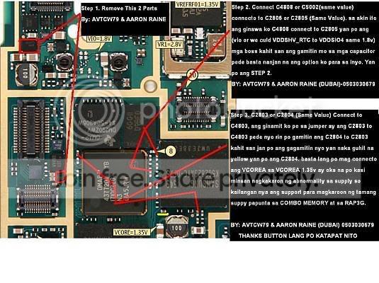

    N73 sıvı teması sonrası açılıyor tuşlar basmıyordu. tamir edildi tüm fonksiyonlar stabil fakat hafıza kartını takılı değil diyor. tuş takımını değiştirdim. resimdeki işlemcileri mi değiştirmem gerekiyor. eski bir board daha var elimde acaba bunları değiştirmek işe yarar mı teli kaybeder miyim tamamen. iyi kötü idare ediyorum şimdilik, ustalar yorum alabilir miyim. Teşekkürler
