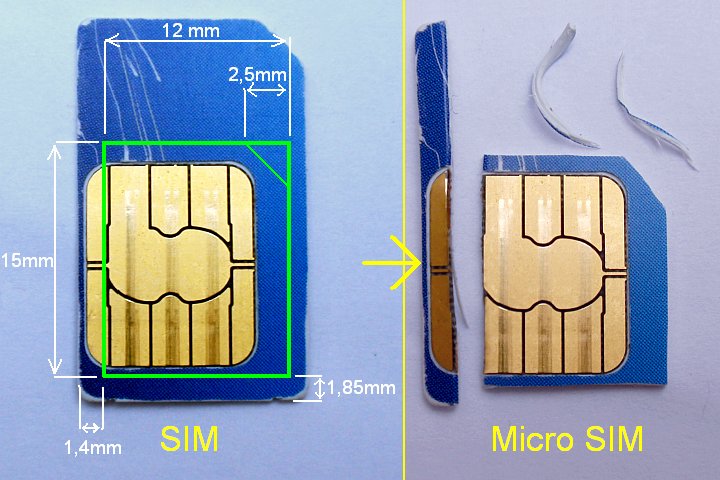

    Koupili jste si nový mobilní telefon, iPhone nebo iPad, ale při snaže vložit SIM kartu jste zjistili, že do něj nepasuje. Některé novější mobily totiž vyžadují místo klasické karty SIM již menší Micro-SIM (Mikro SIM). SIM si lze vyměnit za Micro-SIM u Vašeho operátora. Většina jich ale požaduje poplatek nebo to podmiňuje uzavřením nové smlouvy. SIM mohou buď vyměnit, nebo ji oříznou speciálními kleštěmi. Micro SIM (někdy také 3FF) se totiž od SIM (2FF, Mini SIM) liší jen svými rozměry. SIM měří 15 x 25 x 0,76 mm, micro-SIM jen 12 x 15 x 0,76 mm. Úpravu SIM karty na MicroSIM si můžete tedy provést i doma. Stačí vaši SIM kartu správně oříznout (ostřihnout), viz obrázek níže. Pokud byste vzniklou Micro SIM kartu potřebovali vložit zpět do mobilního telefonu na klasickou SIM, stačí ji vložit do adaptéru, což je vlastně jen plastový rámeček. Ten lze koupit, v nouzi i vyrobit.

    Náčrtek předělání SIM na Micro SIM. SIM karta se zastřihne ze 4 stran a odstřihne se roh.
