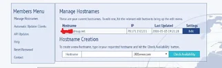

    Merhaba arkadaşlar grundig marka TVI cihazların DDNS ayarları için önce https://now-ip.com/ adresin e üye olup kendinize bir ddns oluşturunuz.
    Resimde bir örnek mevcuttur. Altta hostname yazan yer boş boş olan yere bir nick yazınız daha sonra uzantısının ne olmasını istiyorsanız onu seçip check availability tıklayarak dahaönce alan var mı kontrol ediniz eğer yoksa kayıt olmuş demektir.
    TVI Kayıt cihazının menüsünden ddns etkin yapınız daha sonra ip sunucu seçiniz.
    Daha sonra modeminizin ddns bölümüne girip sunucu adresini ekleme kısmından ekleyiniz. Ttnetin zyxel modeminde test edilmiştir.
    Aynı zamanda kayıt cihazının ip adresini modemden 80 portu ile 8000 portunu aktif etmeniz gerekmektedir.
