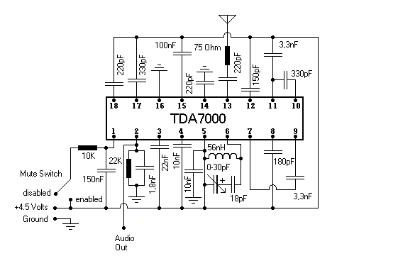

FM Receiver with TDA7000
FM Receiver with TDA7000 fm radyo devre şeması.
Anten girişi ve yerel osilatör için L1 ve L2 bobinlerini üretmektir. L1 için 0,7 veya 0,8 milimetre çapında 5 tur emaye bakır tel sarımı yapacağız. Bunu 5 ila 6 milimetrelik bir şekil üzerinde yapacağız ve sonraki görsellerde de göreceğiniz gibi bir bobinimiz olacak. L2 durumunda, aynı yapıcı değerlerle sargıya 6 tur vereceğiz.
