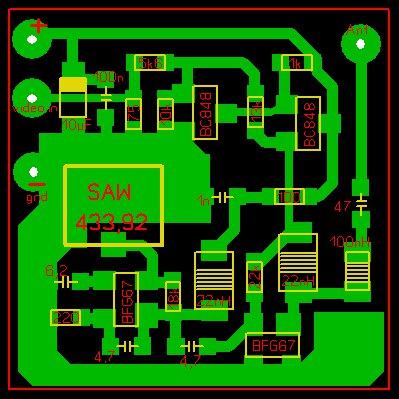

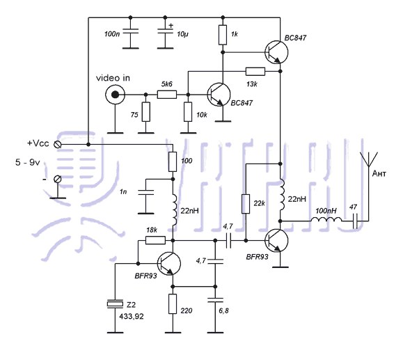

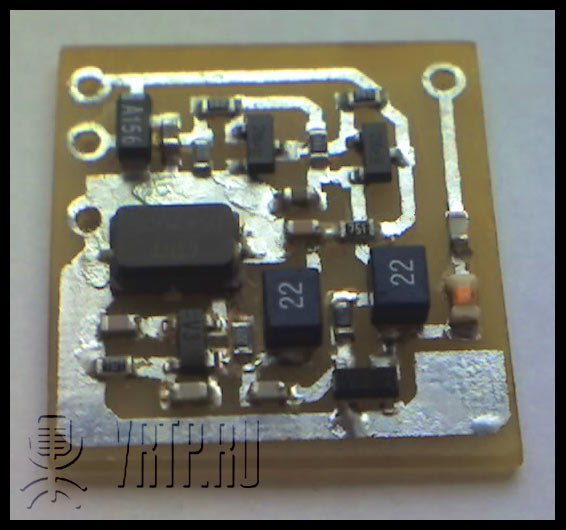

Усовершенствованый вариант видеожука на ПАВе. Работает на частоте 433,92МГц. (59й канал). С исправными деталями не требует настройки. Напряжения питания 5 - 9 вольт. При изменении напряжения картинка практически не изменяется. Передатчик одинаково хорошо работал, с DVD проигрывателем, декодером цифрового ТВ и двумя камерами - цветной и чернобелой. Стабильность изображения сохраняется при уменьшении напряжения до 4,5 вольт. Оптимальное напражение 7вольт. Влияние рук на антенну, питающие провода и сигнальный кабель, не сказывается на картинку. Дальность зависит от чувствительности телевизора и от приемной антенны.
Передающая антенна -17см штырь.
